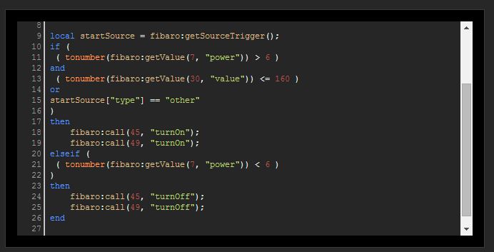

Hier nochmal das ganze Script:
30 value
7 power
if (
( tonumber(fibaro:getValue(7, „power“)) > 6 )
and
( tonumber(fibaro:getValue(30, „value“)) <= 160 )
or
fibaro:call(45, „turnOn“);
fibaro:call(49, „turnOn“);
elseif (
( tonumber(fibaro:getValue(7, „power“)) < 6 )
fibaro:call(45, „turnOff“);
fibaro:call(49, „turnOff“);

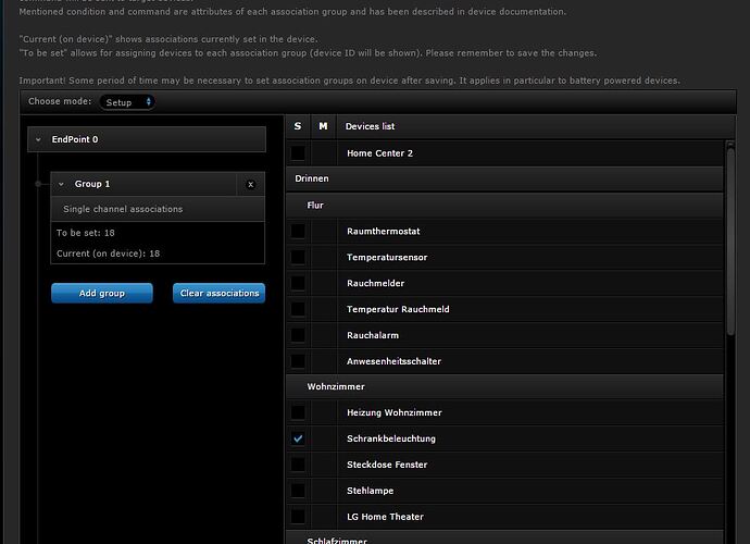

Für den Düwi Schalter habe ich keine Szene, sondern nur eine Assoziation mit dem Fibaro switch.

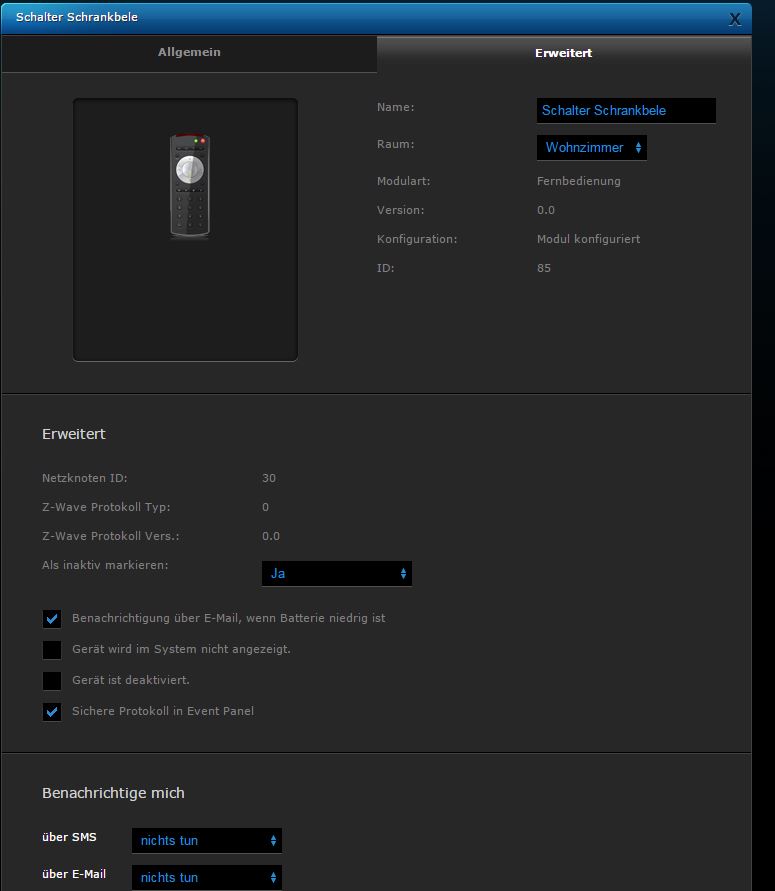

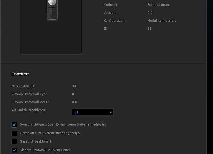

Weiß jemand, ob es möglich ist, den Schalter in eine Szene einzubauen?
Man hat ja keine Parameter, die man nutzen kann (siehe Anhang).

Mit dem Düwi Wandsender schalte ich einen Fibaro Switch über eine Assoziation für die indirekte Beleuchtung.

Der Wandsender hat ja keine Parameter…
