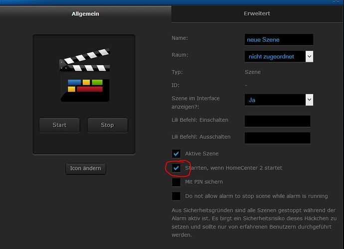

bei zeitgesteuerten Scenen “Autostart” aktivieren…
ansonsten läuft die Scene nur, wenn ein anderer Trigger diese auslöst (z.B. Start per Hand).

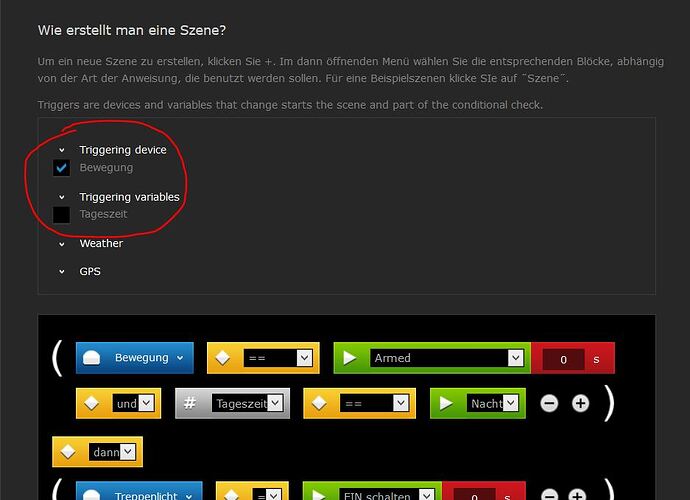

bei triggergesteuerten Scenen definieren, welche Trigger die Scene aktivieren sollen.
Beispiel: device „Bewegung“ = Trigger -> löst Scene bei Bewegung aus
variable „Tageszeit“ = kein Trigger > löst Schene nicht aus, wird aber berücksichtigt
oh Mann, so einfach, wenn auch unlogisch :slight_smile: Ich hatte ja gedacht, dass „Start when Home Center 2 starts“ bedeutet, dass die Szene ausgeführt wird, wenn man das HCL (neu)-startet… Irgendwie auch logischer :slight_smile:
Aber wenn ich den Haken setze, dann gehts. :slight_smile:
LG Johannes

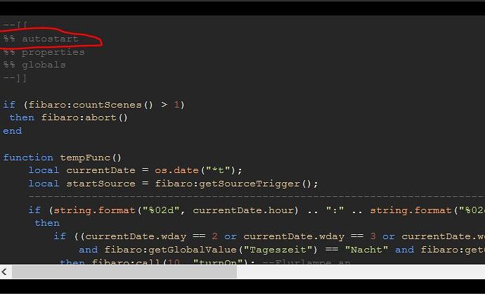

Na ja, die Übersetzungen sind schon „grenzwertig“.
Als ich vor zwei Wochen mit Fibaro begonnen hatte, musste ich auch erst einmal herausfinden was jeweils gemeint war oder wie es funktioniert.
Mit der HC2 hat mat es durch LUA etwas einfacher und flexibler.
Mit dem Haken ist einfach „%%autostart“ im LUA-Script gemeint.

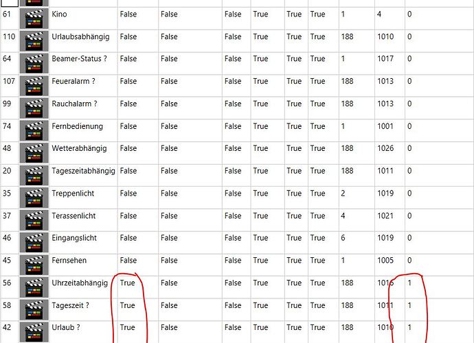

Ob eine TimerScene läuft oder nicht und wie oft, kann man gut mit dem Toolkit prüfen.
