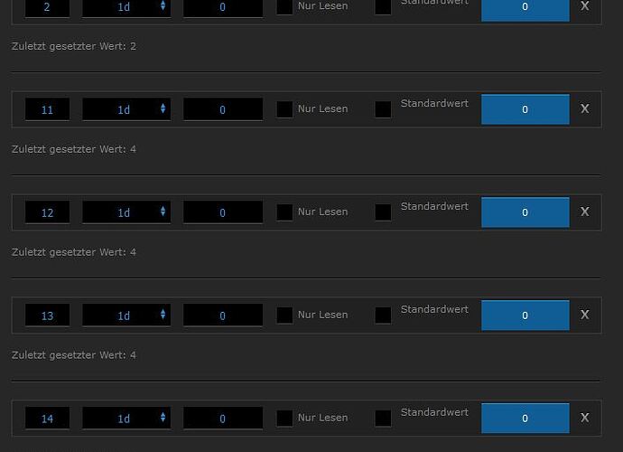

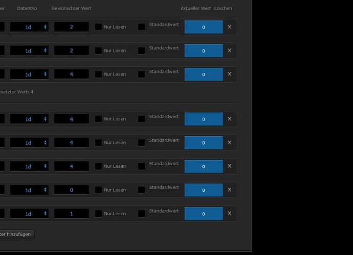

hiernoch einmal was ich gemacht habe:
  1. Parameter gesetzt:
    siehe 1.jpg - Dann auf speichern gedrückt und die KFOB aufgeweckt. Dann ein paar mal F5 gedrückt. Das Ergebnis seht ihr im Anhang 2.jpg. Es ist wieder alles auf 0.

die Fernbedienung ist nicht aufgewacht. Dies ist kein Fibaro-Problem, da die Werte zwischengespeichert sind (Siehe zuletzt gesetzter Wert: 4 usw.)
hmm, ok. Aber was käuft falsch. Die Fernbedienung wird mit Druck auf alle 4 Tasten und dann auf Taste 2 geweckt. Ich hab das jetzt schon 20 Mal gemacht. Die HC2 sagt dann zwar „zuletzt gesetzter Wert xxx“ aber den bekomme ich nicht in die Fernbedienung.
Sowie ich in den Parametersettings auf speichern drücke sind die Werte weg.
Beim wecken der FB sehe ich auch im Modul ein „ok“. Also ist das wecken doch scheinbar nicht das Problem.
