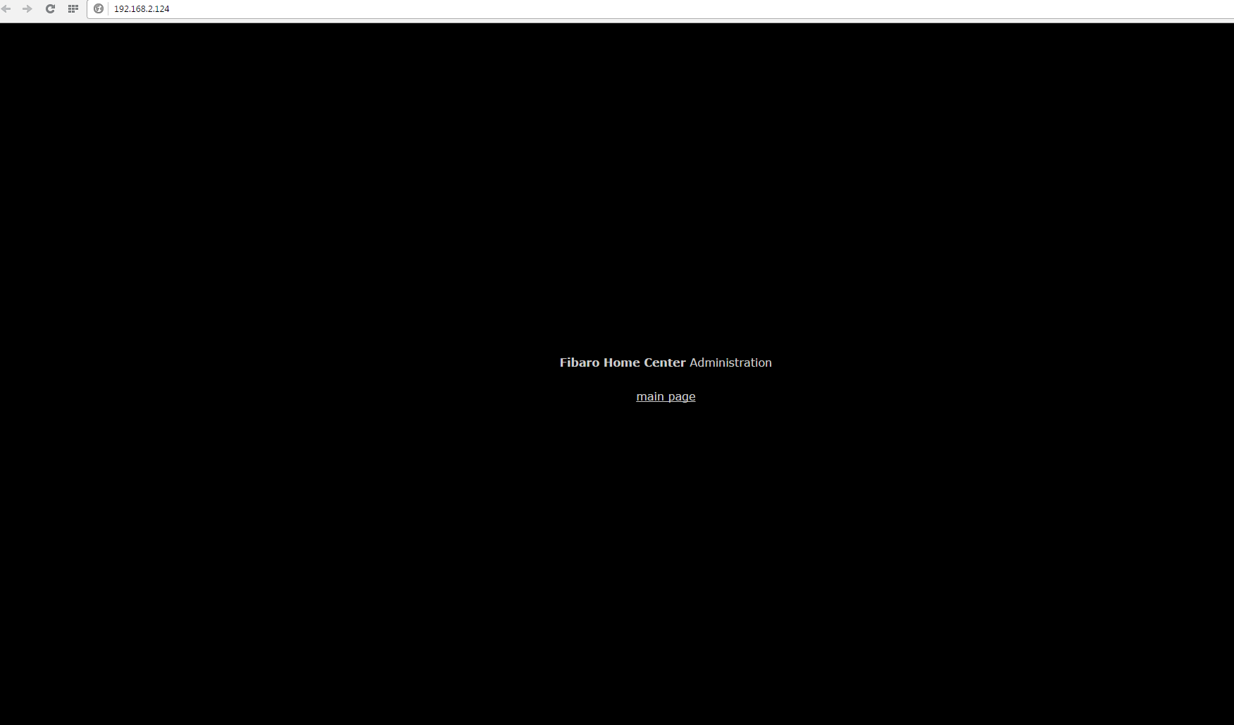

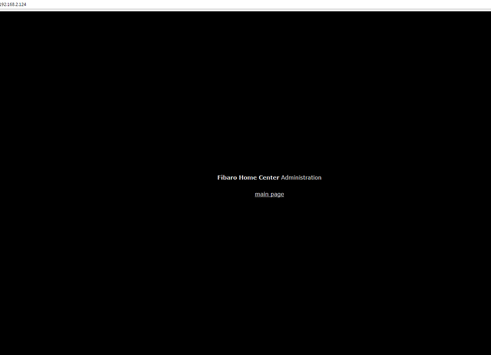

auch ich bin seid heute im Besitz einer HC2. Mein Problem gestaltet sich ähnlich. Die HC2 lässt sich über den Finder problemlos finden, auch ein Ping läuft sauber, dauerhaft durch. Jedoch erhalte ich bei einem Connect über den Browser lediglich die folgenden Seite (siehe Bild). Auf der Seite steht lediglich Fibaro Home Center Administration und ein Link für main page. Klickt man auf diesen, wird man auf die folgende Seite verbunden http://192.168.2.124/fibaro/en/home/index.html
Hier passiert aber nichts.
Bisher ist es mir nicht gelungen über einen Reset auf die Recovery Seite zu gelangen. Irgendwelche Tipps?
lösch mal bitte den Browser-Cache oder versuche einen anderen Browser :slight_smile: Sollte gehen.
Hi, hab es soeben vom Notebook aus mit Firefox probiert. War der erste Versuch mit dem Gerät, auch kein Erfolg.
genaau, STRG + F5 drücken um die Seite ohne Cache neu zu laden oder anderen Browser.
