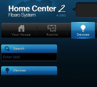

Hallo HC2-Gemeinde, als Neuling muss ich euch leider gleich mit einem Problem konfrontieren.
Habe nach Installation der Software und Anbindung an den PC das Update auf 4.080 aufgespielt.
Nun will ich die ersten Module inkludieren, aber wie, wenn (siehe Foto) der Button ‚Add or remove device (+)‘ zum hinzufügen fehlt? Nach durchforsten des Forums habe ich keinen Lösungsansatz gefunden, deshalb hier diese Frage.
Wie komme ich nun weiter?
Danke für eure Mühe!!
schalte mal auf Englisch um und starte neu. Sollte dann da sein.

Bist Du als Admin eingeloggt oder mit einem begrenzten-Rechte User/Hotelmodus…
