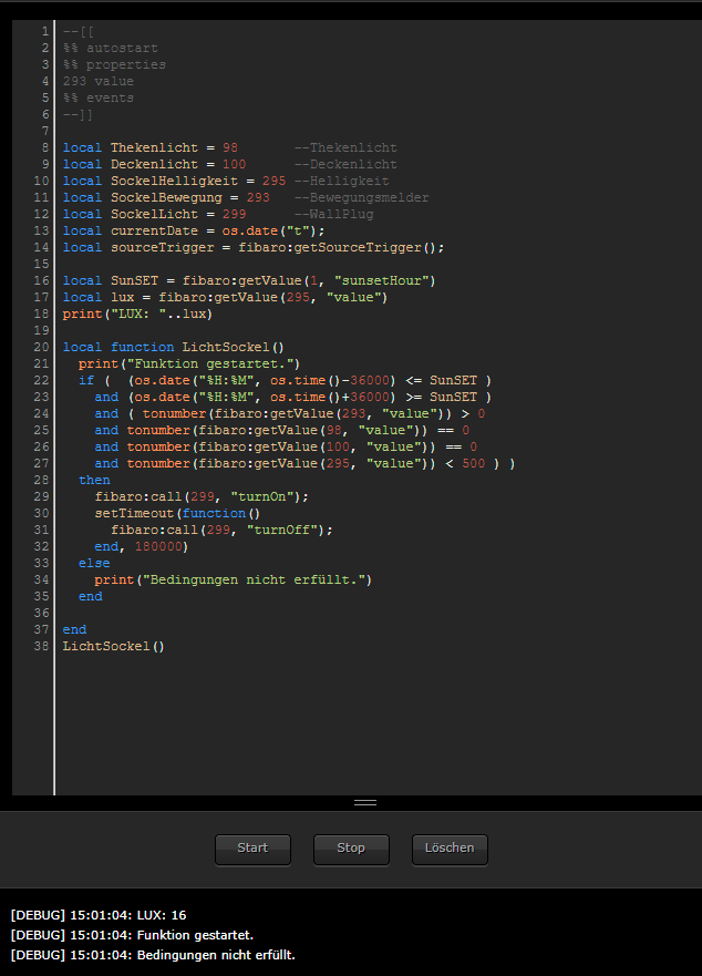

Also… ein Debug Fehler kommt nich mehr, aber es funktioniert auch nicht. :confused:
Hab Dir ne PN geschickt
OK, könnte auch mit der Helligkeit zu tun haben. Den Wert solltest Du vergrößern ,mal mit 50 anfangen. Oder du schaust mal in der fraglichen Zeit wieviel LUX der Sensor meldet.

Die Lux habe ich schon wieder auf 100 gesetzt und war beim testen auf dem Wert 67 und oftmals auch 0, je nachdem wie das Licht drauf gescheint hat.
So, mittlerweile funktioniert es ein wenig,
Das einschalten des WallPlug funktioniert.
Jetzt meckern die Instanzen noch rum, kann man das ignorieren?
Jetzt 10 Min. später erneute Bewegung am Bewegungsmelder, aber nichts passiert.
LUX bei 16 eingestellt <500
Deckenleuchte und Thekenleuchte aus
Zeitrahmen 10 Std. vor Sonnenuntergang
Also alles genauso wie bei den Tests vor 10 Min. aber jetzt funktioniert es nicht mehr und der Debug behauptet „bedienung nicht erfüllt“.
Das soll einer verstehen…

Hi @ecker und ein gutes Neues Jahr.
Habe nochmal nachgedacht und es ist mir klar geworden dass es so nicht funktionieren kann.
Sonnenaufgang und -untergang kann man nicht mit „und“ verknüpfen. Es ist entweder SA oder SU.
Also muss man diese Bedingung mit „oder“ verknüpfen.
Bin zu 99% sicher das es so funktioniert. Die Helligkeit des Sensors könnte noch ein Problem sein, da diese Sensoren sehr träge reagieren. Du kannst das mit diesem kleinen Script testen dass Dir jede Sekunde die Helligkeit zeigt.
local BM = 295
while true do
 local lux = fibaro:getValue(BM, "value")
 print("LUX: "..lux)
 fibaro:sleep(1000)
Das Verhalten könnte man mit den Parametern 40 und 42 ändern, aber die Batterie wird vermutlich nur halb so lang halten wenn man die Zeit für den Report zu kurz wählt.
Deshalb denke ich dass Du es erstmal ohne den Luxsensor testest (hab ihn unten auskommentiert.
Hoffe dass ich keine neuen Bugs eingebaut habe, aber so ist es wenn man nicht testen kann.

Hey @Jeep,
Dir und Deiner Familie ebenso ein gesundes und erfolgreiches neues Jahr.
Du Meister, das tut jetzt. :blush:
Ich hatte mich gar nicht mehr getraut das hier reinzuschreiben und hab dann eine nicht so schöne Lösung mit der grafischen Oberfläche gefunden, aber eben ohne Sunrise und Sunset.
Ich freu mich riesig das es jetzt mit Deiner schönen Lösung funktioniert.
Mein Angebot steht noch wenn Du mir Deine Mailadresse per PN schickst.
Danke für Deine Zeit.
Was mir gerade noch auffällt ist, das auch hier nun diese Meldung kommt:
Hi @ecker ,
Finde ich sehr nett aber lass mal gut sein. Mir hat man auch schon oft geholfen. Bin froh wenn es so funktioniert wie Du es dir vorgestellt hast.
Habe oben im Script 4 Zeilen hinzugefügt ab Zeile 6, die einfach noch hinzufügen. Die Instanzen in den Einstellungen für das Script kannst du default auf 2 lassen.

Ups, da stimmt noch ne Kleinigkeit nicht.
Die Bodenbeleuchtung (299) geht auch an wenn das Thekenlicht (98) oder das Deckenlicht (100) an ist.
Ich hab ja keine Ahnung, aber da ist bestimmt bloß ne Klammer falsch, oder?
Hm, auf die Schnelle betrachtet ist alles OK. Kann es sein dass noch ein anderes Script läuft, Blockszene?
Negativ, da läuft auf den 4 Aktoren kein anderes Script, daher scheidet der Verdacht einer Blockszene aus. Die Meldung zu viele Instanzen kommt auch noch, aber frag mich net warum. :face_with_hand_over_mouth:
Bei meinem (aber leider ohne Sunrise und Sunset) funktioniert es korrekt, aber eben ohne die Zeiten.

Das sind im Prinzip die gleichen Klammern. Also wenn kein anderes LUA Script läuft und keine Assoziationen gesetzt sind versteh ich das nicht.
Hier ist das gleiche Script zum simulieren, habe es auf dem HC3 getestet. Hat funktioniert. Ist an HC2 angepasst.

Du kannst die Variablen Thekenlicht, Deckenlicht Bewegung, SunSet und SunRISE manipulieren.
Wenn Thekenlicht oder Deckenlicht auf 1 steht ist die Bedingung nicht erfüllt.
EDIT: Hast Du „Max. running instances“ auf 2 gesetzt?
