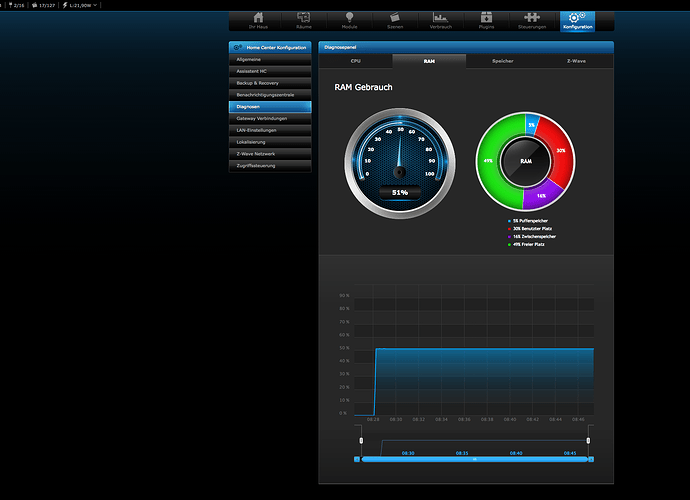

  • CPU Auslastung: 40% (Spitzen bis zu 100%)
  • RAM Auslastung: 50%

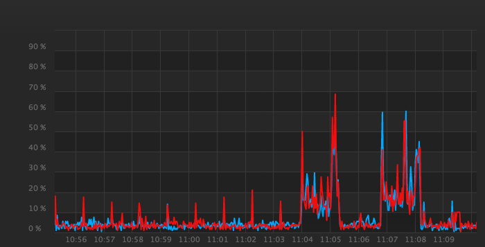

habe gerade alle Szenen deaktiviert - das war es nicht.

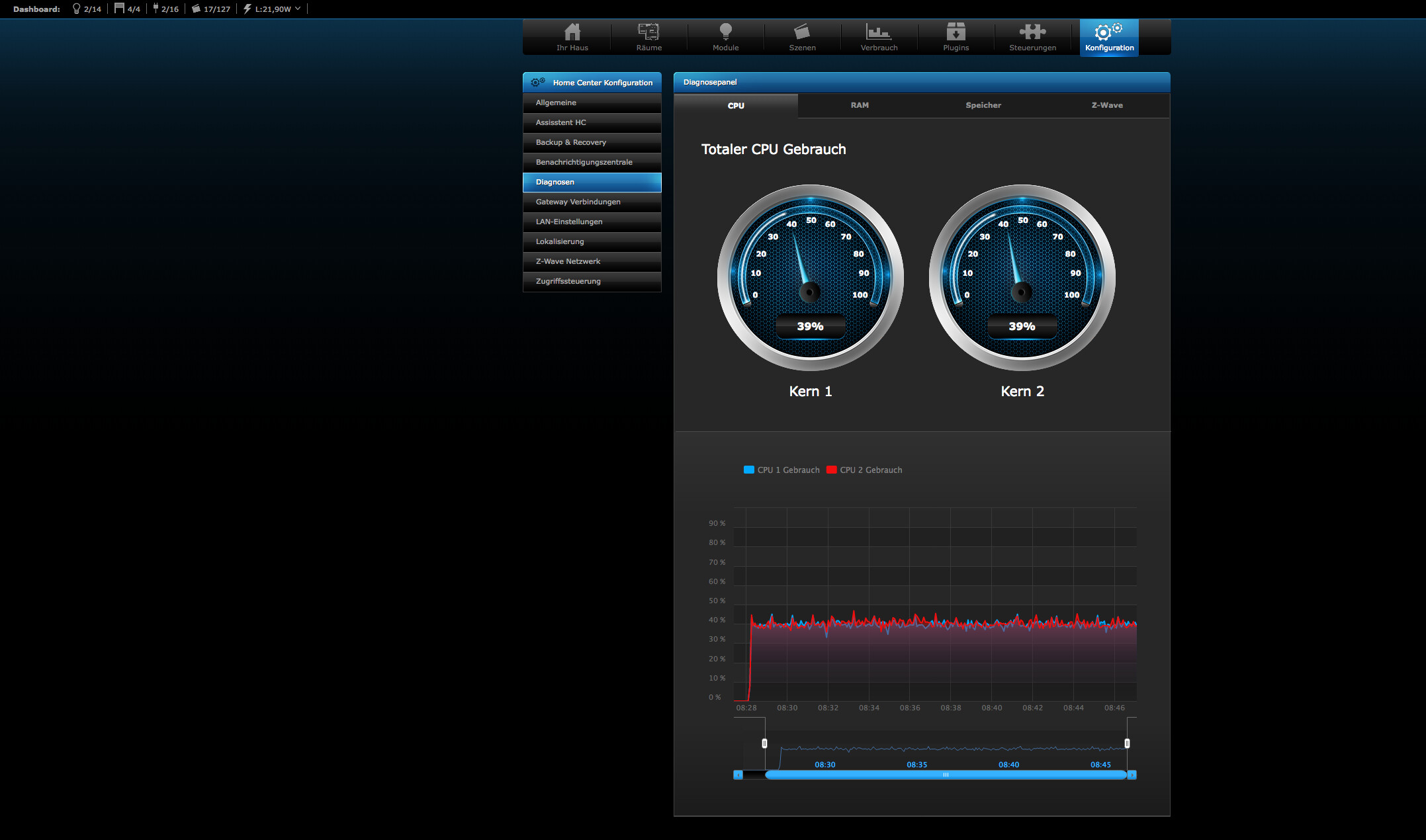

Danach habe ich von allen VDs die Primäre Schleife auskommentiert und bei einem eine massive Verringerung der CPU Auslastung festgestellt.
Es war ein VD, welches den Zustand des Garagentores anzeigt. Nun habe ich eine CPU Auslastung von ca. 3-6%.
RAM ist noch bei ca. 50%.
Ich lasse das VD mal aus und beobachte ob die Probleme nun weg sind.
Gruß Tom

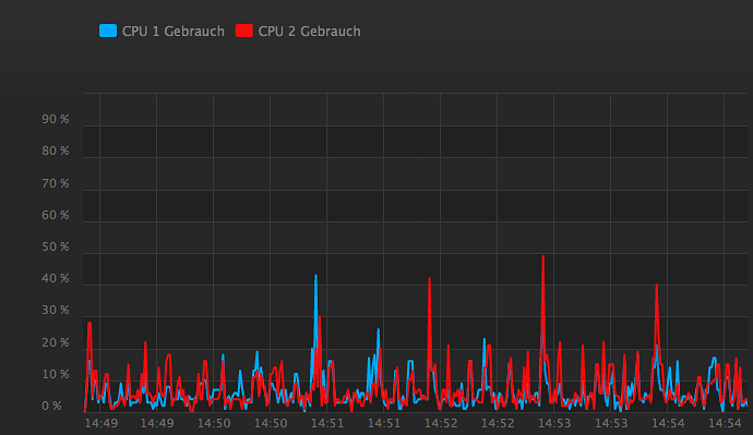

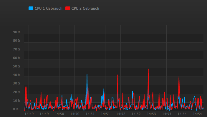

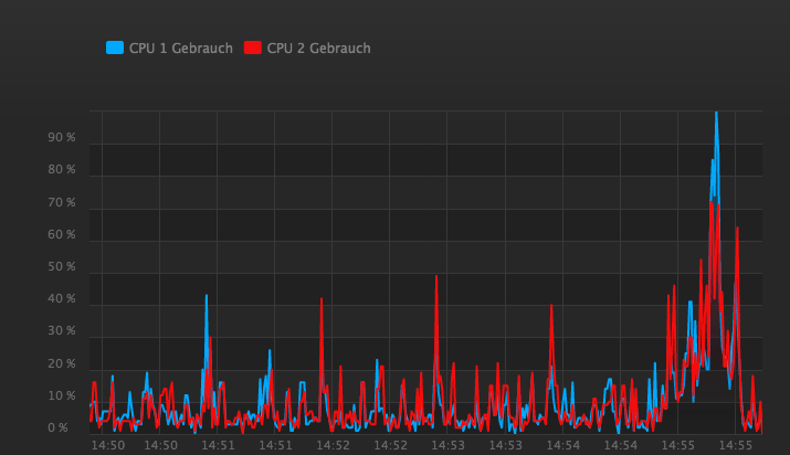

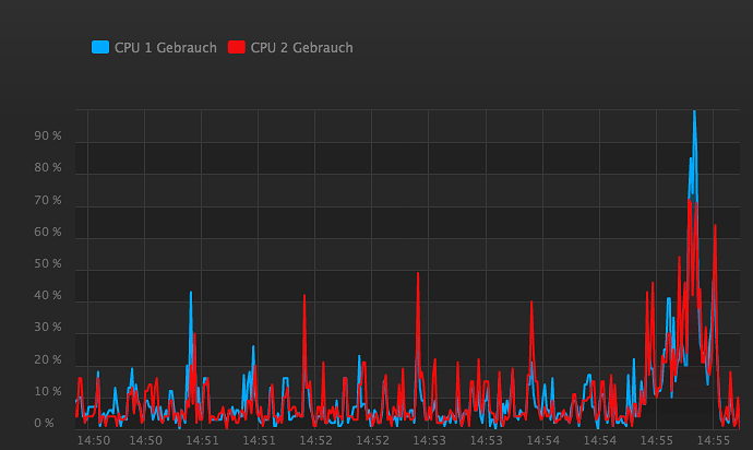

ich habe das betroffene VD komplett gelöscht.
Mittlerweile habe ich das Update auf 4.170 gemacht und heute Nacht wieder 2x einen Komplettabsturz gehabt, diesmal mit 503 Seite.
Nach einem Neustart läuft das HC2 wieder. Vor dem Update hatte ich keinen Absturz mehr.
Ich habe nun alle Szenen gestoppt und alle Main-Loops aller VDs auskommentiert.
Leider hat das HC2 trotzdem noch CPU-Spitzen von teilweise 100%.
Hat noch jemand eine Idee was das sein könnte?
Gruß Tom
