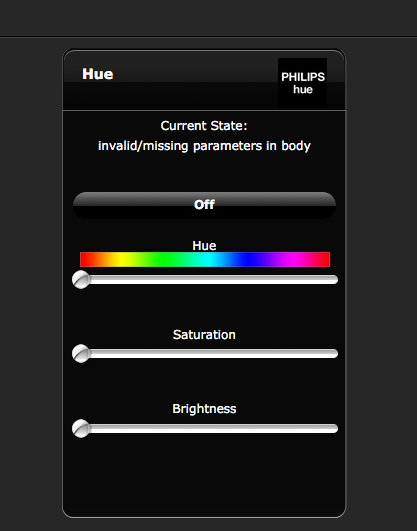

ich verwende im und ausserhalb des Haus einige der Hue-Lampen. Das Problem ist dass im HC2 das Hue-Plugin seit dem Firmware-Update von Philips nicht mehr funktioniert.

Ich klicke auf „User erstellen“ beim Plugin und danach auf den Knopf der Bridge, aber es tut sich nichts.

OK, ich hatte meine HUE bereits vor dem Update auf 4.80 eingebunden. Vielleicht ist der Bug dann mit dem Update reingekommen, aber bereits bestehende Verbindungen funktionieren noch. In den Erläuterungen zur neuen BETA 4.83 steht auch, dass der Bug gefixt wurde.

Leider funktioniert es in der 4.83 auch nicht.
Es steht da:
Current State:
invalid/missing parameters in body
OK soeben nochmal gelöscht, neu installiert und neu gestartet. Nun geht es.
