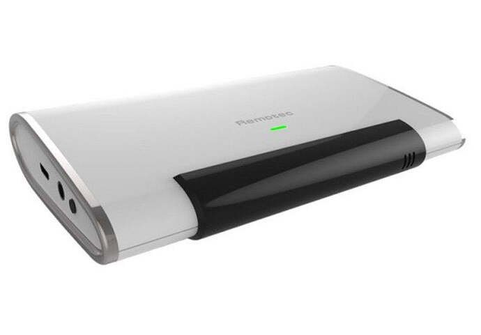

Sowas hier?
http://www.remotec.com.hk/zaspx/product_content.aspx?aboutno=36&subaboutno=36&main=t

Würde mich auch interessieren ob das mit einer dieser IR Stationen geht. Gefunden habe ich nur zwei Stück
  1. Remotec Z-Wave nach IR Extender ca. 75.- Euro (https://shop.zwave.eu/de/artikel/heizungs-und-klimasteuerung/34/remotec-z-wave-nach-ir-extender?c=5)
  2. Zipato IR Extender, Z-Wave ca. 90.- Euro (https://www.zipato.com/product/ir-extender)
Käuflich zu erwerben sind beide auf Amazon.
