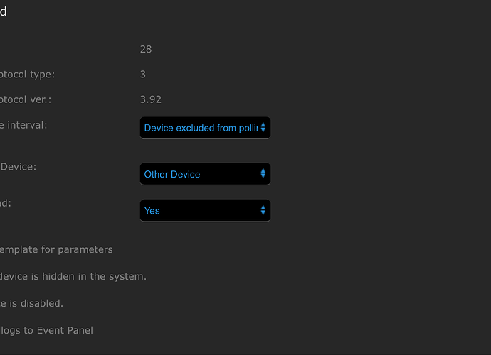

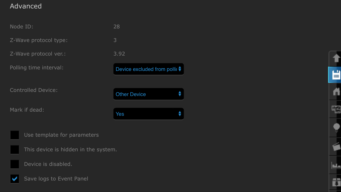

ändere mal das „Controlled Device“ in „Other Device“ (siehe Screen). Dann sollte es wieder angezeigt werden.
Danke für den Tipp, der geholfen hat. Solche Zusammenhänge sind ziemlich undurchsichtig im HC2.
Macht schon Sinn… Ich schalte meine Sirenen auf jeden Fall nicht über das Webinterface, weshalb diese ruhig ausgeblendet werden können. :slight_smile:
Ja, erinnere mich nun wieder, dass meine Sirenen anfangs mal versehentlich oder per Default als Leuchten eingetragen waren unter „Controlled Device“. Das hatte zur Folge, dass sie nicht nur im Web Interface als Leuchten erschienen, sondern in der Fibaro Mobile App unter den Lampen (eine extra Rubrik mit Icon dort) auftauchten, womit dann man leicht versehentlich die Sirenen einschalten konnte.
