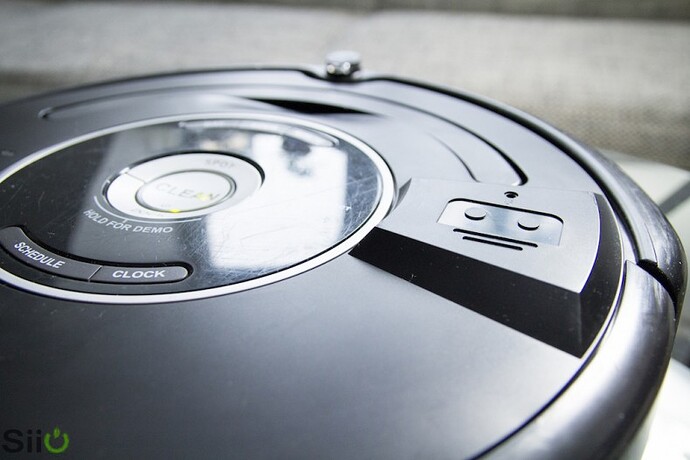

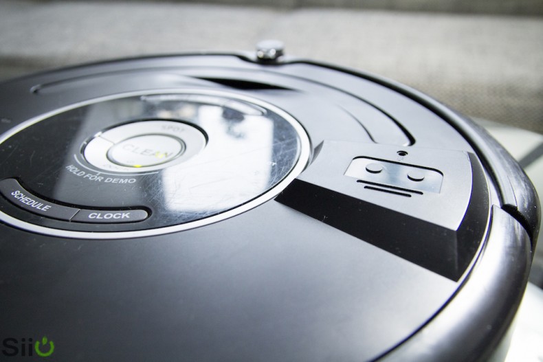

Zum Romba:
Das ThinkingCleaner-Modul gibt es nur für die 500/600-Serien. Alle anderen WLAN-fähingen Roomba-Modelle müssen über eine andere Schnittstelle eingebunden werden.

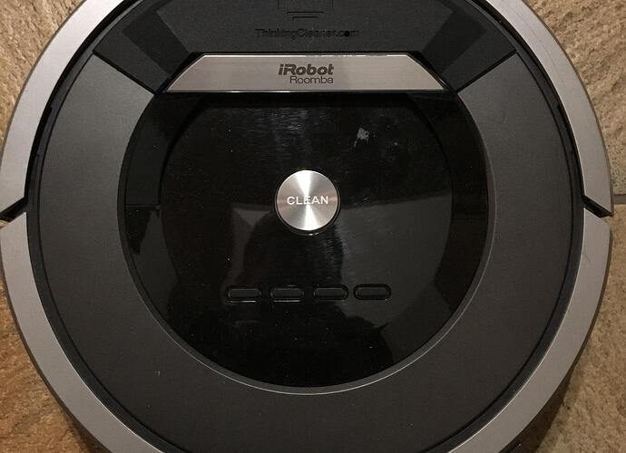

@boomx Das ist nur teilweise richtig. Offiziell sind die ThinkingCleaner Module nur für die 500/600er Serien, auf der Kompatibilitätsseite schreibt Thinking Cleaner allerdings:
„Roomba 700 and 800 series
The unit is also software and hardware compatible with the 700 and 800 series. The only problem is a mechanical one. The communication (SCI) port we use is located under the handle of the 700 and 800 models.“
Hab mir das Modul also bestellt, die Platine vorsichtig ausgebaut und eingesteckt, anschließend noch auf http://www.shapeways.com/shops/thinkingbits den passenden 3D Druck bestellt und nun sieht es auch wieder schön unauffällig aus.
Auch der Support antwortet auf Anfragen bei Verwendung in diesen Modellen, bei mir aktuell z.B. aufgrund von mehrfachen Push Benachrichtigungen.

Auf dem Foto seht ihr das Ergebnis des ThinkingCleaner Moduls mit entsprechender Abdeckung bei der 700/800er Serie.
