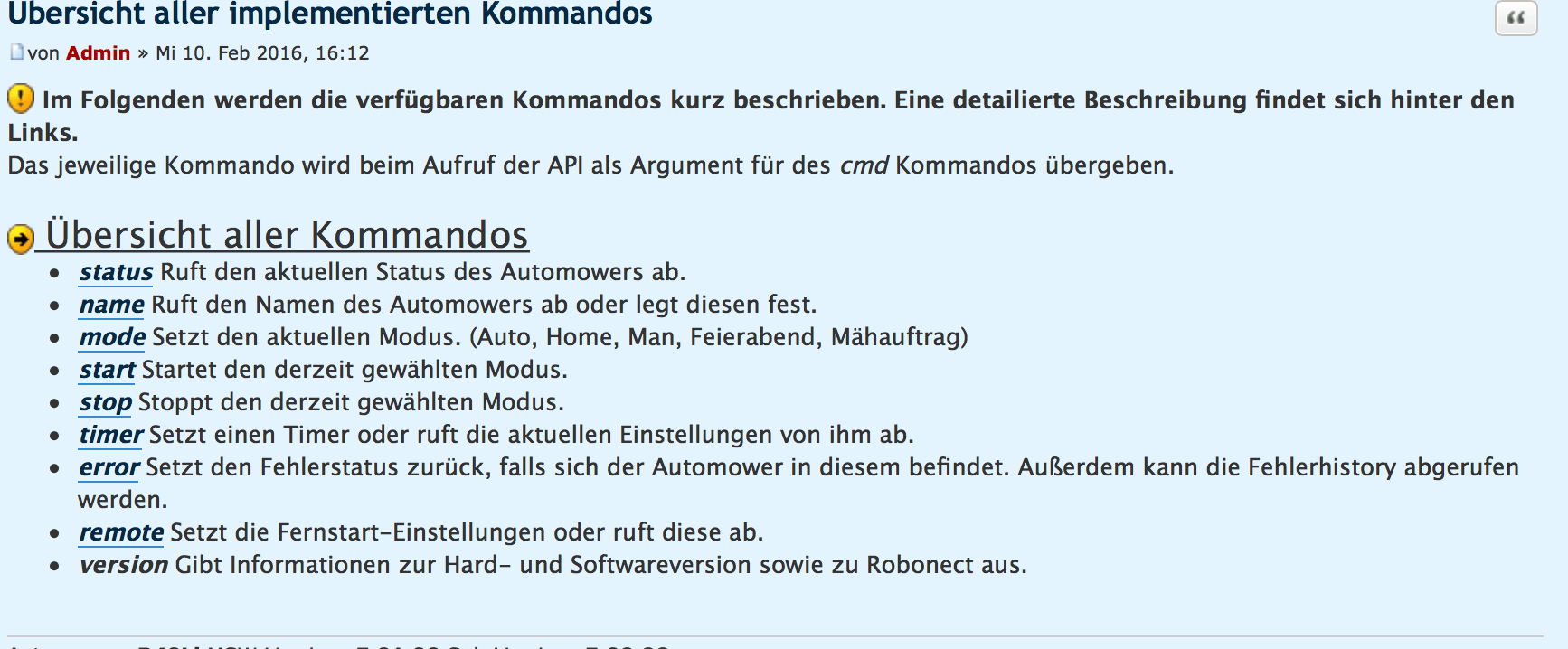

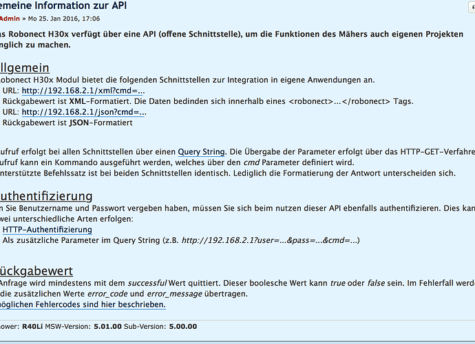

hier mal ein paar Screens der API

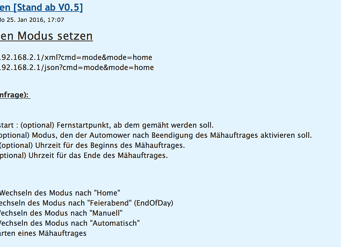

noch eins
ein drittes
und zu guter letzt ein viertes
ja, es ist so wie ich mir gedacht habe. Da kannst du einfach oben gepostetes VD anpassen. :slight_smile: Musst nur die Befehle anpassen und bei der Abfrage des Status musst du die json-Antwort anpassen. Keine große Sache.

also beim Home Button hab ich den Code hinterlegt
-- Setze Verbindungsdaten
-- Benutzername Passwort fuer Robonect H30x
-- mowerUser = "xxx"
-- mowerPW = "xxxxxxxxx"
-- hole ip adresse aus virtuellem modul
selfId = fibaro:getSelfId()
mowerIP = fibaro:get(selfId, "IPAddress")
mowerPort = fibaro:get(selfId, "TCPPort")
-- setze variable Mower aus IP und Logindaten
MOWER = Net.FHttp(mowerIP)
-- MOWER:setBasicAuthentication(mowerUser, mowerPW)
-- geting info about specific device
response = MOWER:GET("/json?cmd=mode&mode=home")
-- decoding json string to table
-- result = response;
-- Fibaro.log(result);
  extractedjson = json.decode(response)

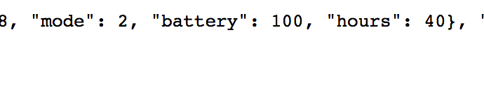

Daten kann ich folgende auslesen wenn ich 192.168.xxx.xx/json?cmd=status eingebe

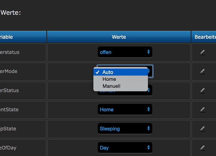

Variabeln hab ich folgende
MowerMode und MowerStatus
json-decode:
local response = json.decode(json)
local status = response.status.status
fibaro:debug(status)

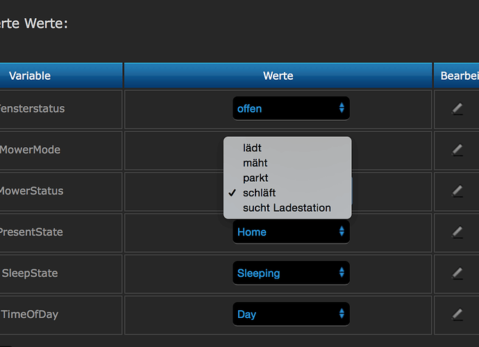

var setzen:
if status == 0 then
  fibaro:setGlobal("MowerStatus", "schläft")
 elseif status == 1 then
  fibaro:setGlobal("MowerStatus", "läuft")
