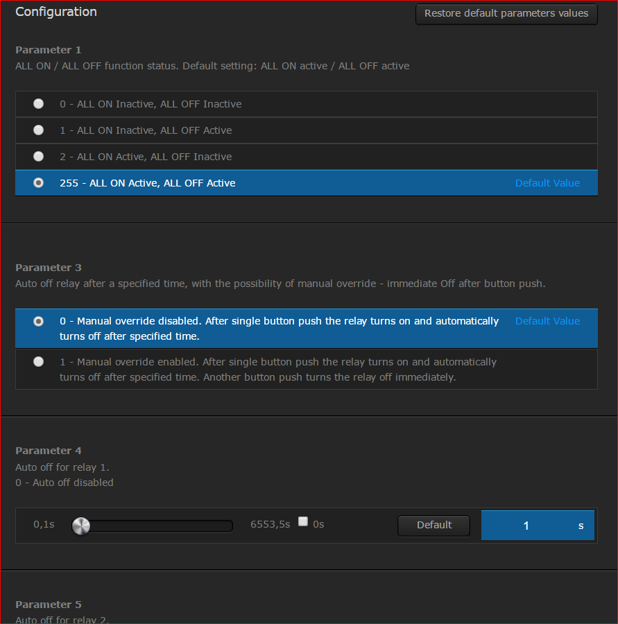

Habe die selbe Thematik bei mir über das Fibaro Relais gelöst (1,5kW), dort einfach paralell zum Taster dich mit draufschalten. (Potentialfrei) im Relaismenü kannst du dann einen Impuls von 1s einstellen, funktioniert dann super.

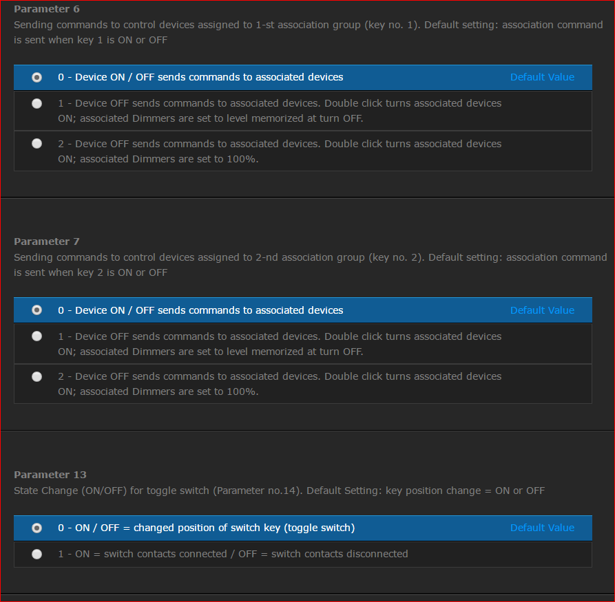

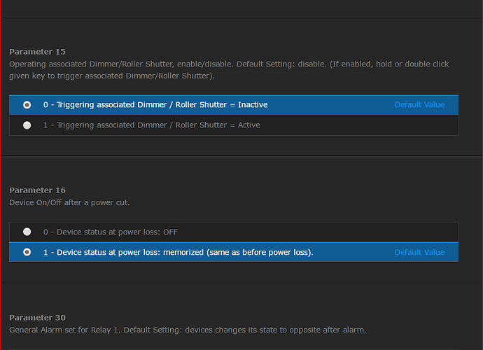

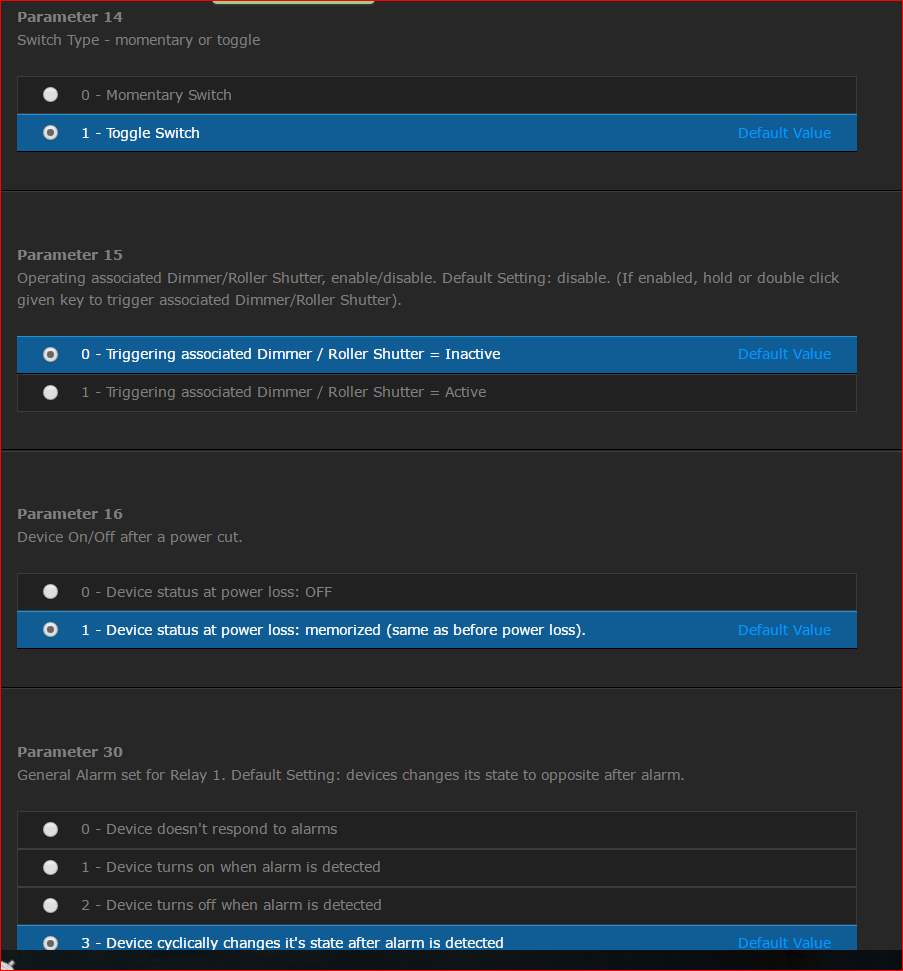

kannst du mir die Einstellungen/Konfiguration des Relais unter Module - Erweitert einmal zuschicken ?
Da sind in den Parametern bestimmt Einstellungen vorgenommen worden.
