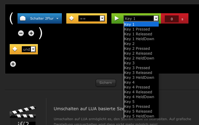

In den graphischen Szenen scheint er die Fernbedienung für einen Türkontakt zu halten… (s.Bild)
Beim Schalter bekomme ich nur Die Knöpfe zur Auswahl, kann aber auch nichts schalten.

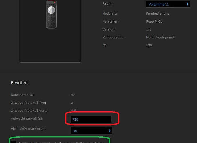

In den Einstellungen meiner HC2 habe ich nun entdeckt, dass der Schalter mit einem Aufwachinterwall von 720 Sekunden eingestellt ist (siehe Anhang)
Ich wollte versuchen was passiert wenn ich diese auf 8000 stelle.
Diese Einstellung lässt sich allerdings nicht ändern.
Hat irgendjemand diesen oder einen baugleichen Schalter in Verwendung und kann mir seine Erfahrungen oder ein paar Tipps zur richtigen Konfiguration geben?

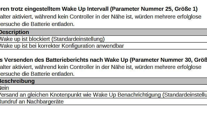

Ich habe mich jetzt nochmal durch die Anleitung gequält.
Was ist mit den Parametern, wenn die Fernbedienung nur einfach angelernt wird ohne spezielle Parameter einzutragen?
Sind die dann alle auf „0“ oder gibt es im Schalter eine Standardeinstellung?
Kann es sein, dass man die beiden Parameter (siehe Bild) auf 0 stellen muss um die Batterie zu schonen?
