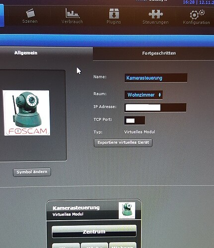

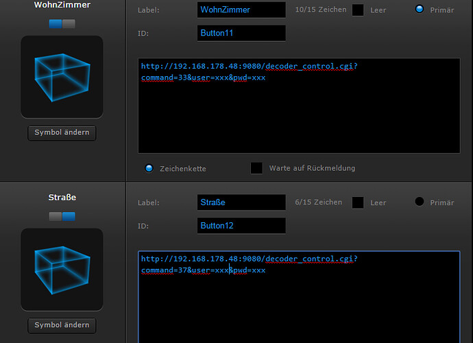

Ich habe seit einigen Tagen die Foscam FI9821w v2 und bin soweit auch zufrieden. Ich möchte sie nun über ein Virtuelles Modul ansteuern
zu zwei unterschiedlichen Punkten. Über den Browser kann ich die Punkte auch anfahren, aber im Fibaro HCL nimmt er keine Befehle an,
habe einige schon probiert. Das hier ist der Browser Befehl Http://192.168.0.00:83/cgi-bin/CGIProxy.fcgi?usr=admin&pwd=123456&cmd=ptzGotoPresetPoint&name=1 .
Damit Fahre ich Punkt 1 an. Habe gelesen im Fibaro soll er so lauten http://192.168.178.48:9080/decoder_control.cgi?command=33&user=xxx&pwd=xxx .
Wobei 33 der gesetzte Punkt ist. Aber es geht nicht. Wo ist der Fehler? Im Screenshot sieht man wie es im HCL aussieht.
Beste Grüße DickerDad

Danke für deine schnelle Info, aber, ich habe es auf meine IP angepasst und den Command geändert. Es geht aber leider nichts.
Brauche ich in der Zeine keinen User und Passwort ?

Die xxx sind User und Passwort. Die musst du auch eintragen.
Sorry aber wo sind hier xxx ?
GET http://10.0.1.18:80//web/remotecontrol?command=116
HTTP/1.10x0D0x0A0x0D0x0A
Entschuldige wenn ich dir nicht ganz folgen kann…

Das war nur ein Beispiel. Da musst du deine Url anstatt der anderen eintragen. Und in Deiner Url sind xxx
hab das ganze nochmal probiert, geht aber leider nicht. Schau dir doch mal meinen Eintrag im Fibaro an
und sage mir bitte wo mein Fehler liegt.
Wenn möglich so das ich die Zeile direkt einfügen kann.
Get http://192.168.0.00:83/cgi-bin/CGIProxy.fcgi?usr=USER&pwd=PASSWORT&cmd=ptzGotoPresetPoint&name=1 .
Danke und Grüße

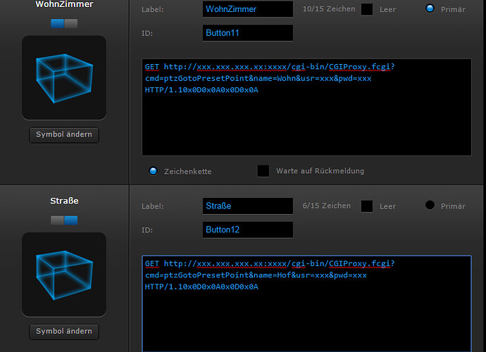

die Einträge die du hier siehst sind von meiner Android Software. Kann ich dir schon nutzen oder muss ich neue erstellen mit…
„Will man jetzt einen eigenen Punkt erstellen, fährt man manuell mit der Kamera an die Position die man speichern möchte.
Dann gibt man folgenden Befehl ein:
http://111.111.111.111:11/cgi-bin/CGIProxy.fcgi?cmd=ptzAddPresetPoint&name=test&usr=XXX&pwd=XXX “
Hallo Thorsten,
hab jetzt zwei Punke mit „http://111.111.111.111:11/cgi-bin/CGIProxy.fcgi?cmd=ptzAddPresetPoint&name=wohn&usr=XXX&pwd=XXX “ erstellt
und ins virtuell Modul eingetragen (siehe Anhang). Aber leider gehts nicht.
DickerDad

Bei dir sind also die Positionen 1 2 3 4 von Dir vergeben worden. TopMost, BottomMost,LeftMost und RightMost sind schon standartmässig drin und können auch gelöscht werden.
Du bringst jetzt so wie ich das in deinen Bildern sehe die Positionen durcheinander. In deiner Liste hast du 1 2 3 4 Punkte erstellt. Genau diese musst du dann auch so nutzen.
muss
http://111.111.111.111:11/cgi-bin/CGIProxy.fcgi?cmd=ptzAddPresetPoint&name=1&usr=XXX&pwd=XXX
heissen. Oder du löscht 1 2 3 4 und machst dafür Positionen die du auch Wohn, Hof, Strasse usw. nennst.
(Ich gehe mal davon aus dass du weder xxx und 111.111 usw drin gelassen hast und wirklich Deine eigenen Daten eingetragen hast)

und wie im angehängten Bild zu sehen habe ich auch „wohn“ und „hof“ eingetragen. Und natürlich mit meiner IP und Port Nummer

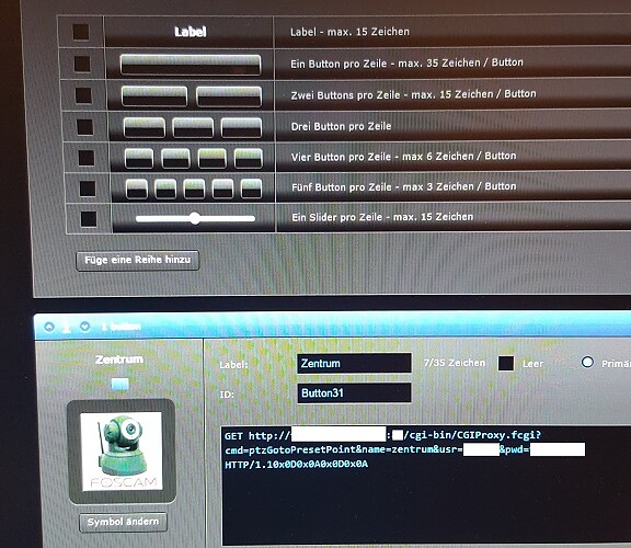

hier meine Bilder von den Einstellungen:
und vorher noch diesen Link ausführen !
http://IP :PORT/cgi-bin/CGIProxy.fcgi?cmd=setSubStreamFormat&format=0&usr=XXX&pwd=XXX
wenn es mit diesem Link immer noch nicht läuft, dann diesen:
http://IP :PORT/cgi-bin/CGIProxy.fcgi?cmd=setSubStreamFormat&format=1&usr=XXX&pwd=XXX
Erklärung:
http://siio.de/board/thema/ip-kamera-foscam-fi9821w-v2/#post-7146
Hallo Thorsten,
ich habs, es geht. Vielen Dank.
