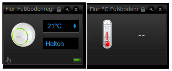

habt ihr schon Erfahrungen mit den Fibaro Heat Controller gemacht? Ich habe den jetzt inkludiert, aber ich bekomme keine Temperaturanzeige.
Nach dem Inkludieren hatte ich 2 neue Icons in meiner HC2, einmal den Regler und dann noch ein Thermometer. Aber das Thermometer hat keinen Wert. Muß ich da noch etwas einstellen?

Das Thermometer dass keinen Wert anzeigt, wäre der abgesetzte Temperatursensor, der beim Starterkit dabei ist. Den kann man aber auch separat nachbestellen wenn man ihn braucht. Kannst für den Raum auch einen anderen Sensor definieren.

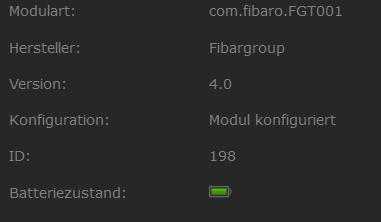

den Thermostaten möchte ich an unserem Handtuchwärmer einsetzen. Als externes Thermometer möchte ich den Fibaro Fenstersensor nutzen. Aber wie bekomme ich den an den Thermostaten gekoppelt? Könnt ihr mir da bitte noch einmal unter die Arme greifen. Meine Version scheint 4.0 zu sein. Aber die HC2 bietet mir keinen Auswahl eines Updates an. Der Softwarecheck-Button fehlt.
Hi Stemo,
den softwarecheck solltest do beim xxx.0 device finden also vermutlich bei 198.0.

D.h. du willst kurze Zeit eine höher Temperatur haben. Die FB liefert konstant 20°. Bad wird morgens von 7:00 bis 8:00 benutzt. Richte eine Zone ein in die du den FGT integrierst. Dann stellst du von 6:30 bis 7:45 (oder so ähnlich) 24° ein. Deinen Festersensor kannst du zur Kontrolle benutzen. Denke allerdings daran, dass wenn er am Fenster hängt er mindestens 1° weniger anzeigt und vermutlich auch etwas träge reagiert. Der FGT wird dir keine Temperatur anzeigen auch wenn hier ein Thermomenter angezeigt wird. Die Anzeige ist ausschließlich für den externen Sensor des FGT gedacht (siehe hier). Die Kommunikation zwischen den beiden läuft per Bluetooth, also einen anderen Sensor bekommst du da nicht hin.

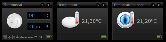

Der externe Sensor sollte die Temperatur auch an die HC2 übertragen. Die Aktualisierungsabstände sind zwar etwas groß aber es geht. Wenn es bei Dir nicht funktioniert ist der Sensor nicht mit dem Thermostat gekoppelt. Das Koppeln ist nicht ganz einfach und funktioniert nicht immer zuverlässig. Beim Koppeln ist es wichtig das nach dem blauen Lichtsignal des Thermostates eine Bestätigung mit grün blinkendem Ring kommt. Nur dann ist die Verbindung hergestellt. Im Anhang ein Screenshot des Sensors (zum Vergleich mit einem Fibaro Motionsensor mit Temperaturwert welcher ganz in den Nähe hängt)
