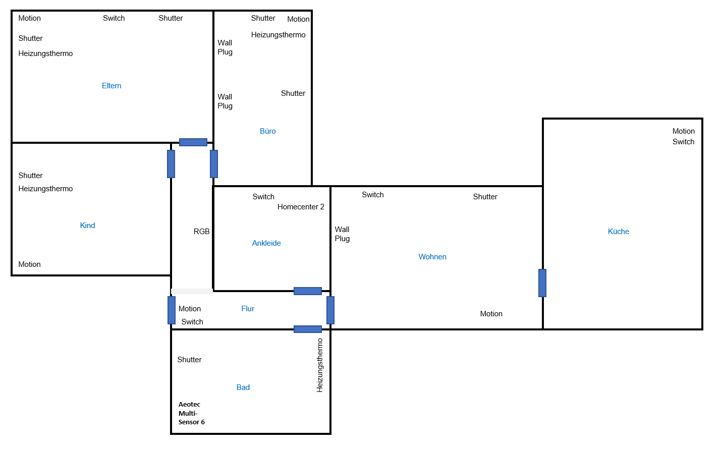

Hier mal ein Grundriss zur besseren Übersicht.
Versuch mal die Strom versorgten Geräte einzeln abzuhängen. Einen abhängen, Abdeckung prüfen und dann das Gerät wieder anhängen und das nächste Gerät abhängen. Kann sein dass ein Gerät das ganze Netz gespannt.
