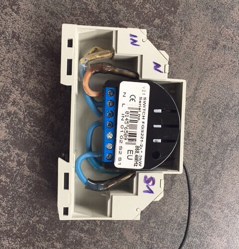

habe nun alle Teile hier. Bei ebay habe ich von einem Händler einen gebrauchten FGS-221 erstanden. Ich bekomme das Teil nicht eingebunden :frowning: Alles schon probiert, reset (also 3 Sekunden B drücken) usw. Auch ist die Station immer in der Nähe. Noch Tipps was man machen könnte? Frage: haben die Relais nicht eine oboard LED (Statusled) aufgelötet? Ich kann mich an so etwas dunkel erinnern. Nichts leuchtet, als ob das Modul tot wäre.

Hier mal die Verkabelung im Gehäuse. Stört euch nicht an den Farben. An N und L liegt auf der Klemmleiste 220V an, demnach kommt Strom an.
jetzt mit Bild
so.. Schnauze voll und das Ding wieder zum Händler geschickt.
