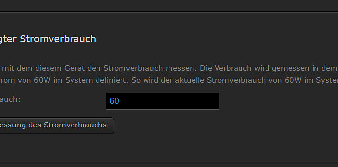

mir ist aufgefallen, dass der o.g. Schalter offenbar gar nicht den Stromverbrauch misst, sondern einen vorgegebenen Wert zusammenaddiert. Ist das tatsächlich so?
Denn entweder wird mir kein Verbrauch angezeigt, oder exakt der Wert, der in dem entsprechenden Feld vorgegeben wird (Screenshot).
Kann der Schalter wirklich nicht den tatsächlichen Verbrauch messen?
Version 1 von Relais/2-Fach Relais kann den Strom nicht messen. Wirst du wohl haben. Der Nachfolger kann dies allerdings. Sowohl der Single, als auch der Double.
