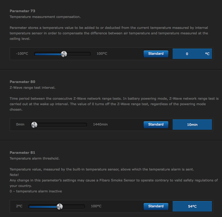

Hallo Zwaver,
vielen Dank für die schnelle Rückmeldung.

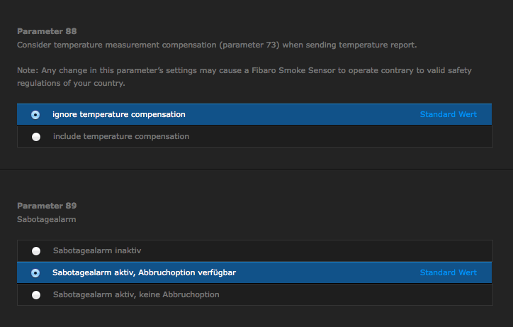

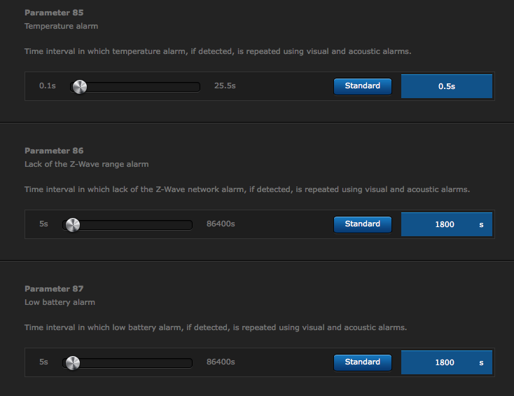

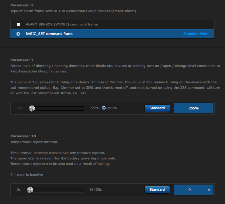

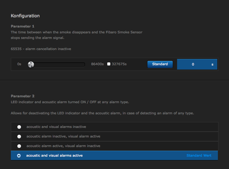

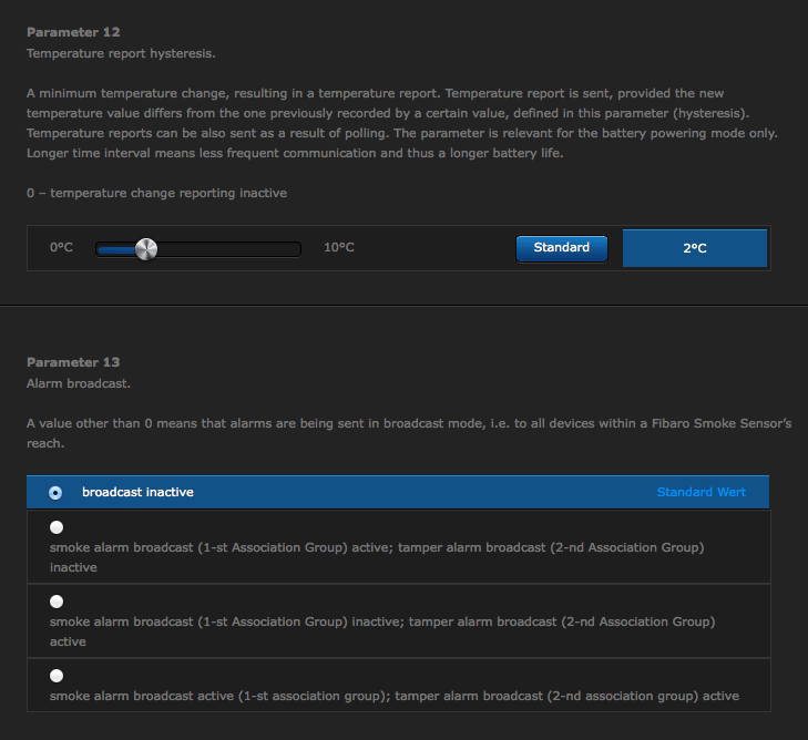

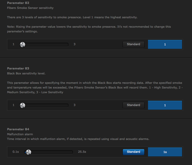

anbei meine Konfiguration
Bild 3
Bild 4
Bild 5, 6, 7
jetzt Bild 7
Hallo Zwaver,
anbei die Konfiguration von einem der Rauchmelder.
kannst Du mir sagen ob das so okay ist?
ich tu mich sehr schwer mit der Konfig.
vorallem mit diesem Bild…kann ich nichts anfangen..geschweige ob das Korrekt ist mit den werten.
welche werte müssen bei…eingetragen werden?
  • Aufwachinterval (s):
  • Abfrage Zeitintervall:
was soll das sein?
  • Do not mark as dead: (Yes / NO)
Besten Dank vorab
FIBARO2014
was zeigt es denn bei die im Hauptbildschirm an? Im Grunde brauch man für einen normalen Betrieb keine Konfig ändern.
Unter Handbuch.zwave.de findest du übrigens das deutsche Handuch mit allen Konfigs.
Hast du den Melder mal abgelernt und nochmal neu angelernt?!
Vg Zwaver

1.)
ich habe auch gerade versucht den Rauchmelder manuell (Fön) per Temperatur auszulösen. Er zeigte irgendwann 56°C an, aber der Alarm ging nicht los. Woran könnte das liegen - funktioniert es bei Dir?
2.)
auch ich würde gerne die zahlreichen Rauchmelder als „Alarmanlage“ nutzen. Bei anderen Anbietern soll das funktionieren und ich habe das auch schon in irgendeinem Imagefilm gesehen - weiss nur nicht mehr wo. Gibt es da ggf. einen Workaround per LUA? Kann ich die Sirene nicht einfach per Befehl aktivieren?
Danek Euch
Tobias
nein, die Sirene kann auch über LUA nicht verwendet werden.
Schau mal in den erweiterten Einstellungen des Rauchmelders, da müsste eine Temperatur hinterlegt sein, ab wann dieser auslöst.
