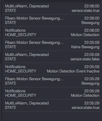

habe nun auch eine Zipabox und mir gleich einen Motionsensor dazu geholt. Leider habe ich das Problem, dass er immer Bewegung alamiert obwohl ich ihn in einen extra Raum tue oder unter einer Decke verstecke (siehe Anhang). Ich habe in der Konfig die Bewegung (Motion Sensor Sensitivity) auf 8 (niedrigste) stehen und neu synchronisiert aber er misst trotzdem Bewegung.
Kennt das jemand? kennt jemand eine Lösung ?
Gruß Trouble
kleines Update: ich habe seit 30min die Batterie aus dem Gerät genommen und im Webinterface und am Handy sagt er mir das ich eine Bewegung habe.
Wie kann das sein?

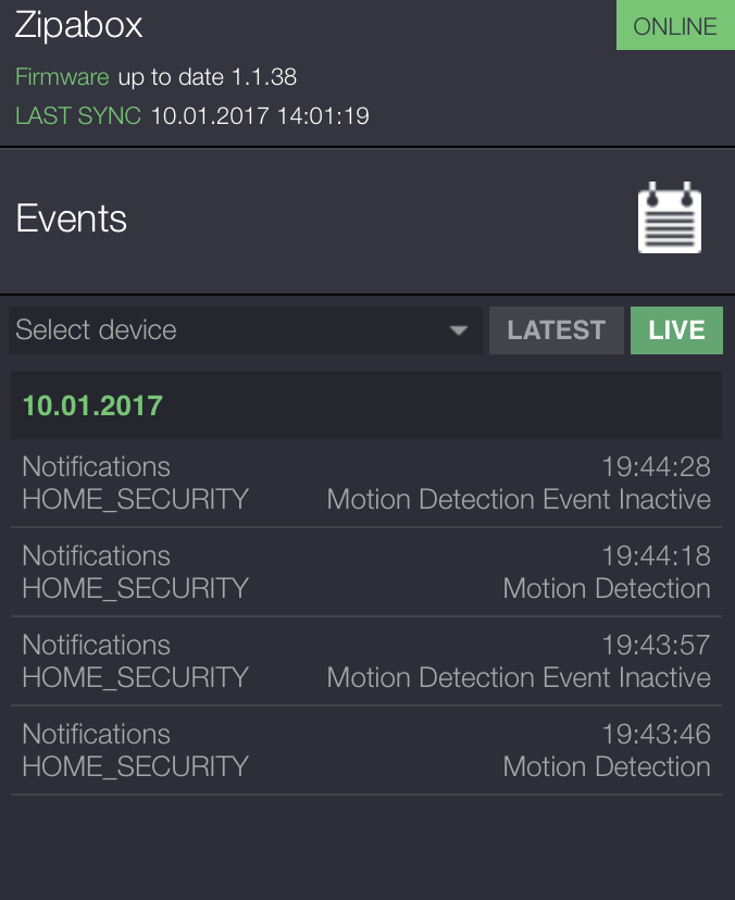

Ich hab ein ähnliches Problem. Der Motion Sensor liefert 1x am Tag das korrekte „STATE“ „MOTION“ Kommando, und danach nur noch „HOME_SECURITY“. Was auch immer das heißen soll. Den sensitivity Wert hatte ich auch auf 20 stehen. Blind time 15 und cancellation delay 30. Hat aber leider nicht geholfen.
