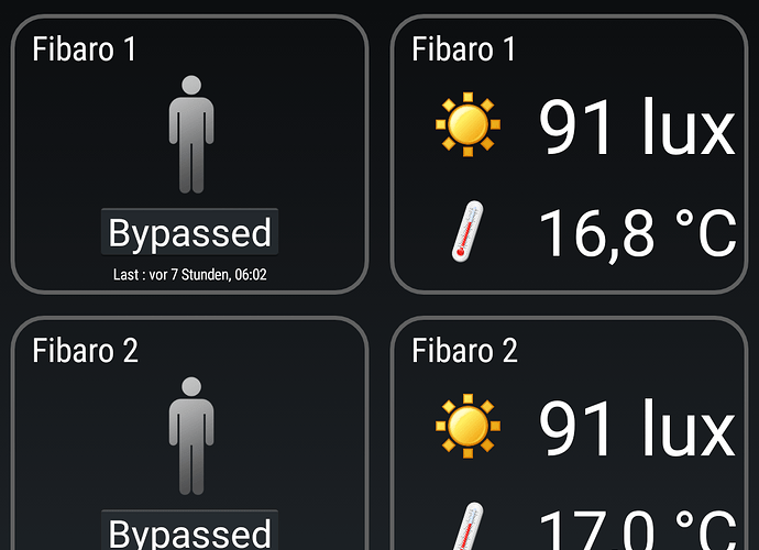

Ich habe auch das Problem das der Eine (Fibaro 3) an der Zipabox mir ca. alle Stunde Bewegung meldet obwohl keine Bewegung vorhanden war, habe alle drei zum Test in einem Raum, siehe Screenshot.
Die Bewegungsmeldungen von dem Einen (Fibaro 3) an der Zipabox werden mit erheblicher Verzögerung, gegen über den anderen zwei(Vera), auf meinem Handy (ImperiHome) angezeigt, kann schon mal auch eine Verzögerung von 10 Sekunden und mehr sein.
Was mir auch bei der Zipabox fehlt ist der Button Arm/Bypass in ImperiHome so das ich sie ohne Umstände umgehen kann.
Zurzeit aktualisiert der Eine (Fibaro 3) an der Zipabox auch nicht mehr die Temperatur und die Helligkeit, muss wohl mal die Batterie raus nehmen.
