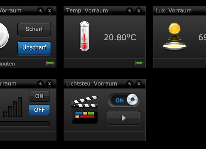

Fibaro Motion Sensor zeigt konstant 69 Lux ?
habe ein Problem mit einem meiner Fibaro Motion Sensoren. Dieser zeigt konstant 69 Lux seit tagen.
Der Bewegungsmelder funktioniert dabei ohne Probleme. Ich habe zur Abhilfe die
Lichtszene angepasst und anstatt der Helligkeit eine Tag/Nacht-Variable genommen.
Alle anderen Fibaro Motion Sensoren haben das Problem nicht, jemand ne Idee ?

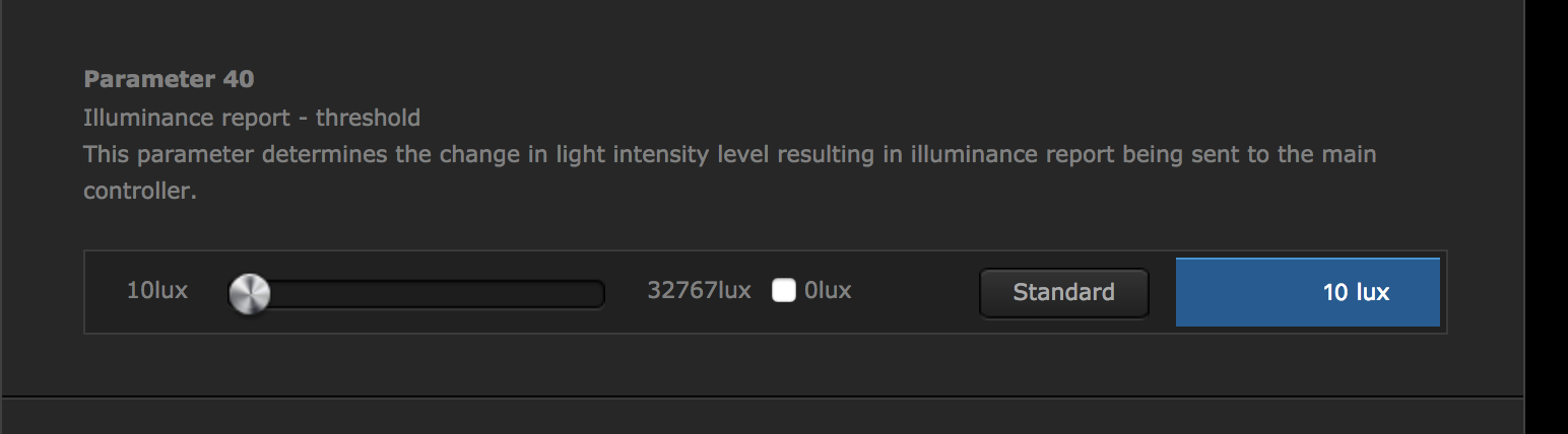

im default steht der Parameter 40 des Motion Sensors auf 200 Lux! Das ist natürlich total utopisch!
Stelle den Parameter 40 auf 10 und deine Lichtwerte werden auch gemeldet!
Der Parameter 40 gibt wieder, um wieviel sich der Luxwert verändern muss um den Wert an den Controller zu melden.
Parameter 40 Illuminance report - threshold This parameter determines the change in light intensity level resulting in illuminance report being sent to the main controller.

danke für die Hilfe. Parameter 40 hab ich angepasst und ja wahrscheinlich bin ich zu ungeduldig :wink:

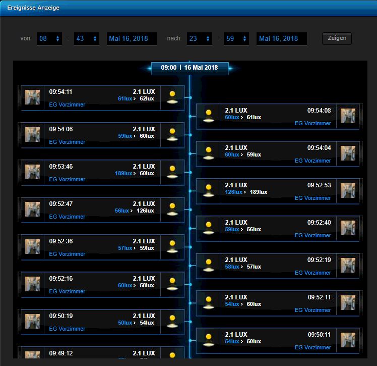

Übrigens ist meinen MS so ziemlich egal was ich da in Parameter 40 und Parameter 42 einstelle. Ich habe im Vorzimmer Parameter 40 auf 50 Lux und Parameter 42 auf 0 Sekunden gesetzt. In der Ereignisanzeige finde ich trotzdem die Änderung der Helligkeit von 58 Lux auf 57 Lux…
Parameter 42 auf 0 Sekunden? Macht aber dann nur Sinn wenn auch als Bewegungsmelder öfters benutzt wird. Habe auch an bestimmten Stellen im Haus, da würde er ja dann wenn keine Bewegung ist nie senden oder verstehe ich da was falsch?
Standardmäßig ist Parameter 42 auf 0 Sekunden gesetzt. Ich würde es auch so verstehen, dass nie bei dieser Einstellung gesendet wird. Die Praxis hat mich da aber eines Besseren belehrt. Sieh dir doch das Bild aus meinem letzten Posting an. Innerhalb von 4 Minuten werden laufend die LUX Änderungen in der Ereignisanzeige aktualisiert bei der Einstellung Parameter 40 auf 50 Lux und Parameter 42 auf 0 Sekunden.
Am Besten du probierst es aus.
