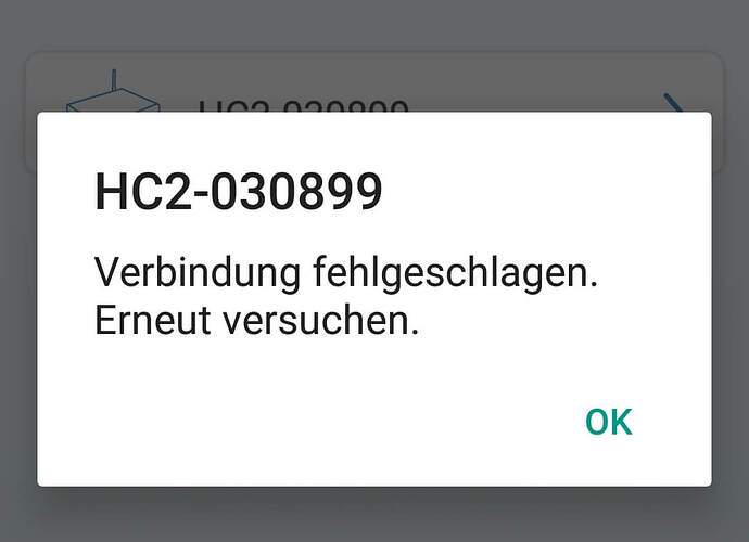

Beim Anmelden über die Fibaro ID kommt allerdings jetzt eine Fehlermeldung (siehe Bild1).
Als ich es mehr als 5 Mal versucht hab, wurde ich gleich rausgesperrt!

Bei mir hat es erst geklappt als ich einen neuen User angelegt habe - mit meinem bestehenden Admin / FibaroID ging es auch nicht. Hatte auch keine Lust/Zeit zu forschen woran das liegt/lag. So geht es aber:
  • Neue zusätzlichen User anlegen (andere Email) unter hhttps://id.cloud.fibaro.com, ausloggen
  • Mit Deiner bestehenden Fibaro ID anmelden auf https://id.cloud.fibaro.com und dem neu angelegten Nutzer (email) auf Deiner HC2 zulassen
  • Mit bestehendem Admin auf Deiner HC2 anmelden und synchronisieren (unter account? Konten? Sorry hab nur englisch). Die neue ID sollte hier auftauchen
  • Jetzt kann man Berechtigung auf einzelne Sachen vergeben, Passwort setzen und mir der neuen ID in der App anmelden.
So hat es letzlich geklappt.
Danke nochmal @KaiE!
Hab nach deiner Anleitung alles gemacht und nun klappt es!
Eigenartig ist, dass ich den neuen User zwar angelegt habe, aber es hat danach auch mit dem bestehenden User geklappt.
Beim Anmelden kam keine Userauswahl.
Ich vermute das Synchronisieren war die Lösung.
