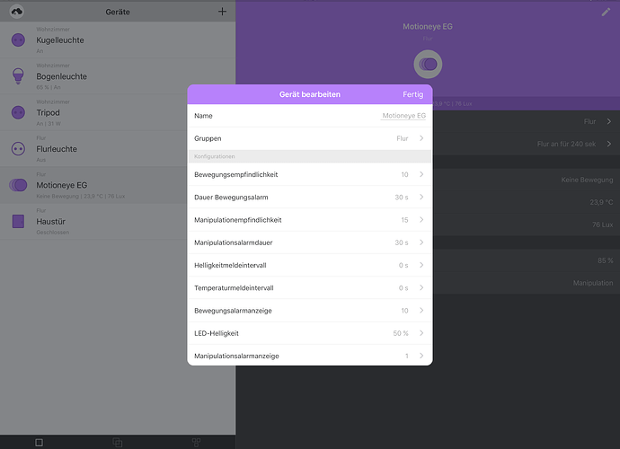

ich habe u.a. den Bewegungssensor von Fibaro, welchen ich mit Homee nutze.
Ich will damit das Flurlicht steuern, aber es geht immer nach 30 Sekunden wieder aus. Ich möchte diesen Wert auf 120 Sekunden setzen, kriege es aber nicht hin.
Ich habe schon versucht dies über das Homeegram zu lösen, was auch funktioniert, aber dann hat er nach den 120 Sekunden eine „Totphase“, in der er garnicht reagiert.
Wie muss ich das einstellen?
Und wie kriege ich im erweiterten Modus die Parameter auf den Sensor übertragen?
Muss ich hier evtl. eine Einstellung vornehmen?

Im erweiterten Modus mußt du die Parameter eintragen und speichern, in der unteren Leiste steht das das der Motion Sensor schläft, und je nach Einstellung kann es bis zu 2 Stunden dauern bis der Sensor die Veränderung bekommt.

So habe ich das abgebildet. Hast du die Seite mit den Parametern gefunden?
Gucke hier : http://manuals.zwaveeurope.com/make.php?lang=de&type=mini&sku=FIB_FGMS-001
Ich denke was du suchst ist Parameter 2. Ich habe ihn aktuell bei mir auf 0 geändert da die Blindzeit im Flur zu groß war.

Wenn ich den Parameter 2 änder, sagt mir mein Sensor, daß dieser erst in 240 Minuten gesendet wird.
Wie sende ich diesen Wert sofort an den Sensor, sprich, wie wecke ich ihn kurz mal auf, um ihn zu aktualisieren?
Was passiert eigentlich, wenn innerhalb der 120 Sekunden „Licht an“ wieder jemand im Flur rumläuft? Zählt es dann von vorne oder läuft das Homegramm erst zu Ende und dann wird neu gestartet?
du kannst bei Konfigurationen nach dem senden des Parameter den Button 3x drücken, dann wird der Sensor kurz aufgeweckt und die Parameter sind übertragen.

sorry für die lange Wartezeit. Du mußt dir mal die Parameter des Fibaro Motion ansehen. Den Bewegungsalarm einfach ganz niedrig einstellen. Bei mir brachte das die Lösung das niemand mehr im Flur im dinklen steht.
Also ich habe jetzt schon Einiges versucht, aber ich bin der Meinung, daß die Werte nicht im Sensor verändert werden.
Kann es sein, daß dieser noch nicht 100%ig unterstützt wird?
Wenn ich z.B. in der „normalen“ Maske, nicht im Expertenmodus, einen Wert ändern möchte, ändere ich den Wert, drücke auf Speichern und gehe eine Stufe zurück; aber der dort angezeigte Wert ist immer noch der alte Wert.
Hardwarefehler oder Userfehler ?
Gilt z.B. für den Wert Helligkeitsmeldeintervall, der bleibt immer auf 0, egal was ich einstelle…

hast du geguckt das der Sensor auch wach ist? ich habe zb einen Aufwachintervall von 2 Stunden eingestellt. Beim Helligkeitsmeldeintervall habe ich 3600 Sekunden eingetragen. Wenn es nicht klappt guck dir mal die Parameter in der Anleitung an und sende diese zum Gerät.
