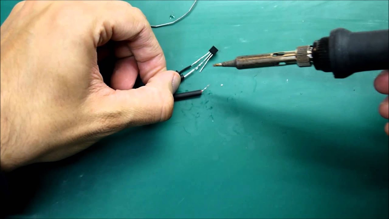

einen Temp Sensor an den Fibaro DoorWindowSensor mit einem ca. 2 Meter langen Kabel angeschlossen und ins Pool gegeben.
Hat super funktioniert, bis nun nach ca. 1 Woche die Batterie leer war!?!?!?
Kann das wegen dem Kabel sein? Ein anderer Sensor ohne dem Kabel dazwischen hält schon viel länger…
Danke für Eure Gedanken,
lg
Martin
martin
Der Schrumpfschlauch sollte in dem Fall mit Kleber sein.
Man könnte aber auch eine Tauchhülse verwenden, damit käme der Fühler gar nicht mit dem Wasser in Berührung.
Gruß Maik
