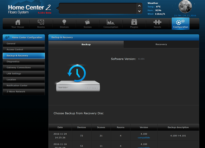

Hi Smulder,
normalerweise wird direkt vor dem Update ein Backup erstellt. Wenn Du also gar nicht mehr ran kommst, kannst Du per Recovery wiederherstellen und bis 4.100 updaten und das Backup zurückspielen.
