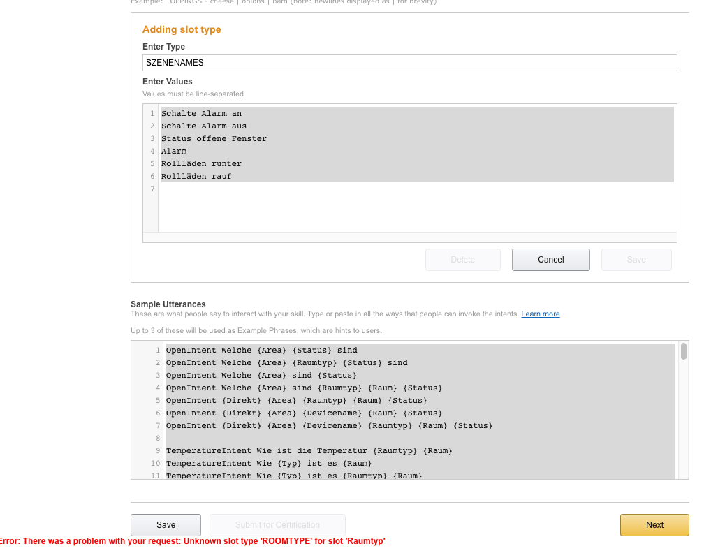

Ich bin gerade dabei mein HC" in Alexa zu integrieren.
Bis zu dem Punkt „Slot Types“ bin ich gekommen.
Leider kann ich diese nicht abspeichern, denn egal welchen Slot ich eintrage es kommt immer ein Fehler z.B.
Error: There was a problem with your request: Unknown slot type ‚ROOMTYPE‘ for slot ‚Raumtyp‘
  1. Custom Slot Types eintragen
  2. Intent Schema und Sample Utterances eintragen
Nun klappt es.
Jo genau. Hab im Artikel die reihenfolge vertauscht. Artikel ist inzwischen angepasst!
