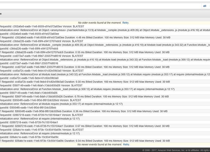

Im Anhang noch der benötigte Log.
scheint probleme bei der Anmeldung am HC2 zu haben.

Anhand des Screenshots kann ich nicht erkennen, dass das Skill irgendwas gemacht hat. Ich vermute, dass bei der Einrichtung was falsch gelaufen ist.
