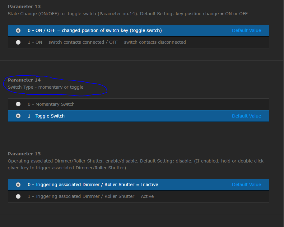

weiss jemand, ob man bei diesem Modul jedem der beiden Schalter einen anderen Schaltermodus zuweisen kann?
d.h. schaltkreis 1 soll von einem Taster gesteuert werden und Schaltkreis 2 von einem Schalter.
ich möchte da mit einem Modul 2 Schalter steuern die übereinander montiert sind, d.h. nur hinter einem wird das Modul installiert und der andere kriegt nur die Kabel vom Nachbarschalter
danke
Mit freundlichen Grüßen
Bademeister
Parameter 14 gibt es nur einmal, ohne Unterscheidung für das Relais.
Bei dem Alarmverhalten lasse sich für das Relais 1 und 2 abweichende Verhalten in den Parametern einstellen.
Würde also sagen, Nein.
