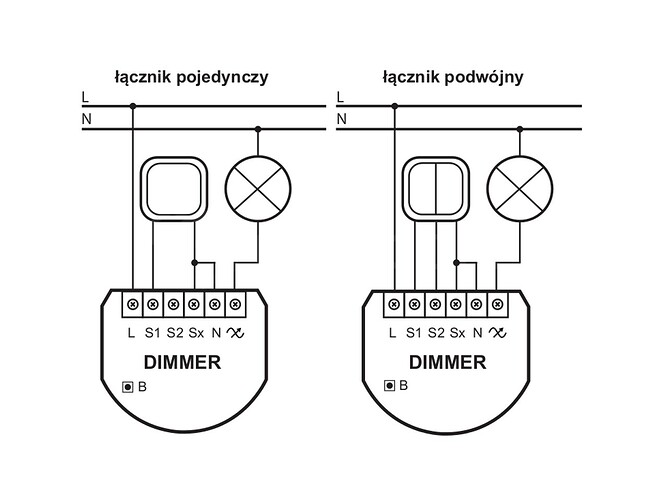

Die 2-Draht-Variante ohne dedizierten N-Leiter funktioniert schon mit dem Dimmer (auch als Schalter bis 250W-Lasten).
L kommt regulär immer zum herkömmlichen Schalter und von dort dann zum Verbraucher, der an seiner anderen Seite mit N verbunden ist.
Der Dimmer benötigt nur direkt L, einen Taster und den mit N verbundenen Verbraucher (über den indirekt ein „höherimpedantes“ N-Potential für die interne Versorgung des Dimmers bezogen wird).
Evtl. muss noch der Bypass parallel zum Verbraucher geschaltet werden, falls dieser zu hochohmig ist (z.B. ein LED-Leuchtmittel), damit immer ein „Mindestspannungsabfall“ am Dimmer zur Versorgung garantiert ist:

Ich habe die Schalte auf Seite 9 (die Du jetzt auch gepostet hast) auch so verstanden, dass es mit den beiden Drähten möglich sein sollte, denn die Last befindet sich dort ja auch „zwischen“ dem zweiten Draht und N.

Ich habe es so bei meinem Schwager bei einer Wandlampe so umgesetzt, da kein N-Leiter in der Nähe vorhanden war.
Ist ein originaler Schaltungsvorschlag von Fibaro für eine 2-Draht-Versorgung ohne N. Und für diesen 2-Draht-Fall ist auch der Bypass vorgesehen, falls der Verbraucher zu hochohmig ist um den Dimmer zuverläsdig mit Spannung zu versorgen.
