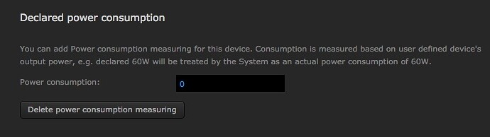

Nun möchte ich gern den Stromverbrauch anzeigen lassen, dazu habe ich "show energy … " (siehe Anhänge) angehakt.
Obwohl ich eine 60 Watt Lampe dran habe wird nichts angezeigt.
Weiß eventuell, jemand was ich falsch gemacht habe.

Da wird auch nichts angezeigt. Das ist zum manuellen Setzen des Stromverbrauchs. :wink:
Zur Erklärung: Du hast die alte Version des Relais gekauft. Die konnten noch keinen Stromverbrauch messen.
