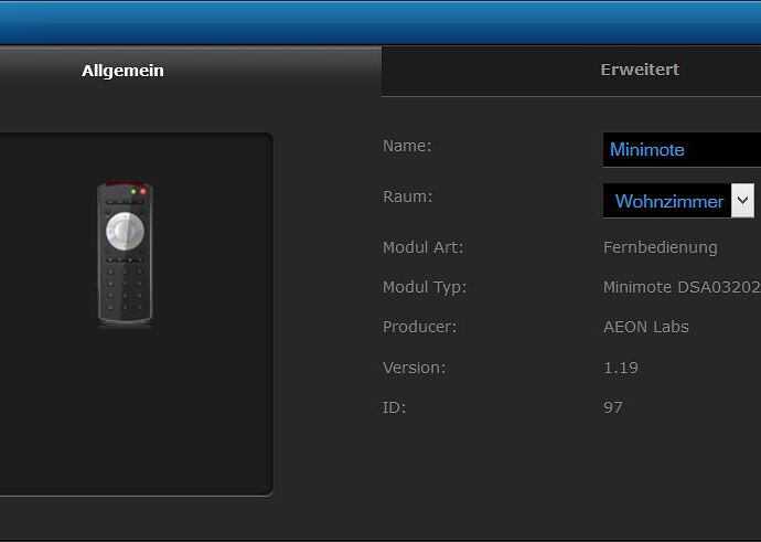

als Fernbedienung habe ich diese hier: AeonLabs Minimote

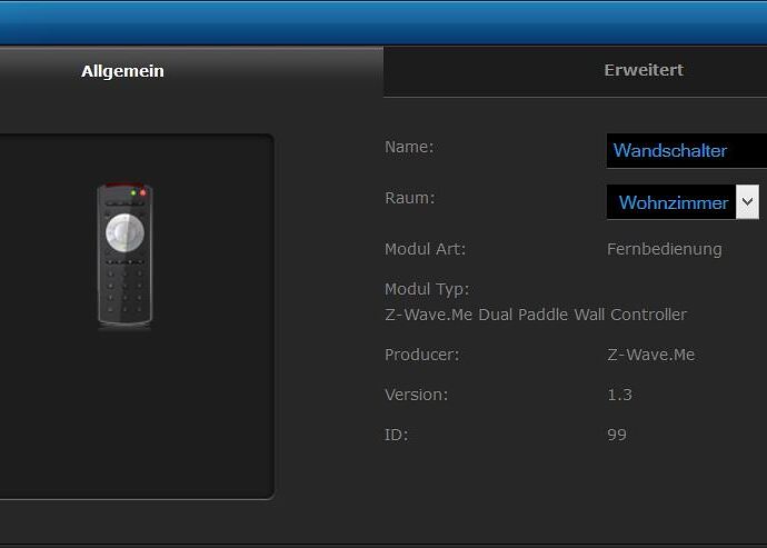

als Wandtaster: Z-Wave Me Funkwandschalter zweifach (ZME_WCD1)

mit „habe ich“ wollte ich das sagen.
Den Wandschalter für die Markise und Terassenbeleuchtung direkt, ohne Scene.
(die xml hatte ich erst kürzlich nach Fibaro geschickt und nach einer Woche wurde der Schalter mit der FW 4.037 auch vollständig erkannt)
Die Fernbedienung für alle Lichter im Wohnzimmer, per Scene.
97 sceneActivation
local Button = fibaro:getValue(97, "sceneActivation") --ID Fernbedienung
if tonumber(Button) == 1 --TV-Licht
then local deviceValue1 = tonumber(fibaro:getValue(44, "value"));
if deviceValue1 > 0
then fibaro:call(44, "turnOff");
else fibaro:call(44, "turnOn");
elseif tonumber(Button) == 3 --Licht Vitrine
then local deviceValue1 = tonumber(fibaro:getValue(71, "value"));
if deviceValue1 > 0
then fibaro:call(71, "turnOff");
else fibaro:call(71, "turnOn");
elseif tonumber(Button) == 4 --Designlampe
then local deviceValue1 = tonumber(fibaro:getValue(16, "value"));
if deviceValue1 > 0
then fibaro:call(16, "turnOff");
else fibaro:call(16, "turnOn");
elseif tonumber(Button) == 5 --Licht Sitzbereich
then local deviceValue1 = tonumber(fibaro:getValue(30, "value"));
if deviceValue1 > 0
then fibaro:call(30, "turnOff");
else fibaro:call(30, "turnOn");
elseif tonumber(Button) == 6 --Licht Essbereich
then local deviceValue1 = tonumber(fibaro:getValue(32, "value"));
if deviceValue1 > 0
then fibaro:call(32, "turnOff");
else fibaro:call(32, "turnOn");
elseif tonumber(Button) == 7 --Stehlampe WZ
then local deviceValue1 = tonumber(fibaro:getValue(65, "value"));
if deviceValue1 > 0
then fibaro:call(65, "turnOff");
else fibaro:call(65, "turnOn");
elseif tonumber(Button) == 8 --Fensterlampe WZ
then local deviceValue1 = tonumber(fibaro:getValue(125, "value"));
if deviceValue1 > 0
then fibaro:call(125, "turnOff");
else fibaro:call(125, "turnOn");
