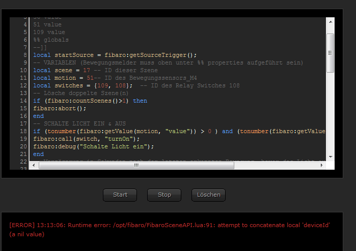

kann mir irgend einer erklären, was diese Meldung bedeutet und was die Ursache dafür ist?

die deviceID ist ein nil-Wert (also gar nichts), wird aber irgendwo aufgerufen. Poste doch mal dein Code
damit die Szene läuft, habe ich die fehlende id rausgenommen:
36 value
51 value
109 value

For allem eine grundsätzliche Frage zu LUA:
wenn ich an einem relais switch alle beide ausgänge mit irgend einem, von drei im Raum befindlichen, Moution eye ansteuern möchte. Was muss ich dabei beachten?
Also läuft die Szene jetzt wie oben gepostet?
Wenn du mehr MS nutzen willst, dann musst du diese oben in den Header integrieren und im Quellcode an den Stellen, wo der Zustand abgefragt wird (fibaro:getValue(motion, “value”)). Oder hab ich das jetzt falsch verstanden?
Hey Daniel,
Die Szene läuft, nur weil ich je ein ME und ein Ausgang des RS verwende. sobald ich den weiteren RS-Ausgang mit in Szene aufnehme bekomme ich die oben beschriebene Fehlermeldung.
Aber grundsätzlich sollte die Szene folgendes können:
Es gibt einen großen Raum mit “toten” Ecken, daher sind drei MEs und es gibt zwei Lichtauslässe, daher ein RS mit 2x1,5 kW.
Die Szene soll folgendes können:
Zwei Variablen liefern Zustäne “Home” und “Away”; wenn “Home” aktiv ist, soll bei der erkannten Bewegung egal welchen ME beide Kanäle von RS angesteuert werden und nach einer Zeit von 10 min. ausgehen. Wenn “Away” aktiv ist, soll nur ein Kanal angesteuert werden bei gleichen Bedingungen wie in “Home”-Zustand. Dazu kommt, dass alles ist abhänging von dem LUX-Wert, was die drei MEs zusammen liefern.
Die Frage ist, ob ich mit dieser LUA-Szene auf dem annährend richtigen weg bin?
Gruß Viktor.
