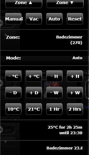

@martin Die Zeit die die manuelle Verstellung andauert kannst du direkt im HC ablesen. Wenn du was anderes als 2 h hast würde mich das interessieren.
Das ist schon ein externer Sensor die Zentrale ist das hier. Für HC-Besitzer natürlich nicht von Nutzen. Den externen Sensor kannst du auch ins HC einbinden.
Man müsste die 2 Stunden anpassen können. Ich brauche z.B. selten 2 Stunden zum Duschen.

Ließ sich im Heating Override Skript nicht einstellen, dass z.B. nur 1 h läuft? Hast du das mal probiert?

Mit Heating override geht das schon, hab ich auch schon probiert. Aber ich bin da nicht der Fan von. Wenn ich im Wohnzimmer neben dem Lichtschalter stehe und ins Arbeitszimmer brülle (weil da Alexa steht) „Alexa mach das Licht im Wohnzimmer aus“ find ich das alles andere als smart, ich find das einfach nur dooooof und dann kapiert’s die Tusse in 2 von 3 Fällen nicht mal…

Weiß nicht wie das Heating override bei dir funktionierte. Ich musste dafür keine App aufrufen oder ans Handy. Ich habe am Thermostat die Temperatur erhöht, daraufhin hat das Skript den Heizplan ersetzt durch den manuellen Modus. Im Skript selber konnte man vorher angeben, wie lange der manuelle Modus laufen soll:
local overrideDurationMins = 0 – Set to zero to override until next scheduled change
local minimumOverrideMins = 60 – If the duration until the next scheduled change is less than this, then use this value
So dass du fürs Bad jetzt eine kürze Zeit als 2 h einstellen könntest. Wobei ich nicht probiert habe, wie das Ganze jetzt nach dem Update läuft.
