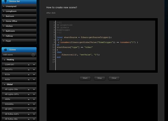

Dann hab ichs so gemacht:
Szene 1:„Zu bestimmter Uhrzeit“ THEN „Variable Dimmtrigger=1“ AND „Variable Dimmtrigger=0“
Scene 2:„Variable Dimmtrigger=1“ AND „Dimmer = ON“ THEN „Dimmer = ON mit Wert=1“
So funktioniert es. Der Dimmer dimmt zur richtigen Uhrzeit wenn er an war. Wenn er aus war passiert nichts.

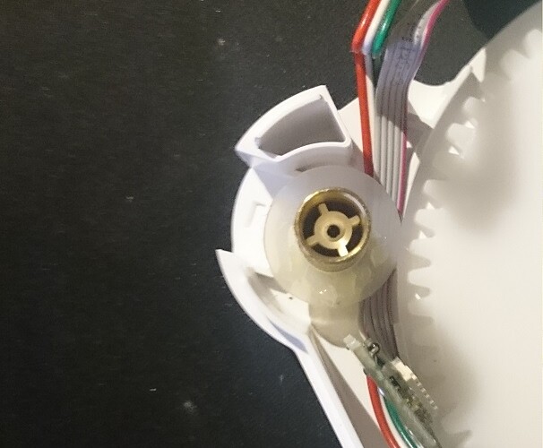

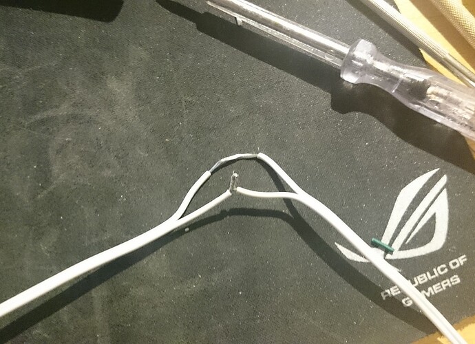

Letztendlich aber die versprochenen Bilder des worlds first z-wave belt winder. :slight_smile:

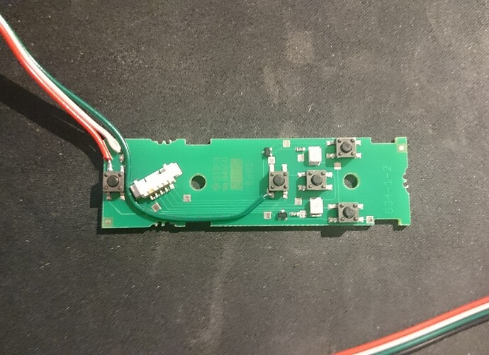

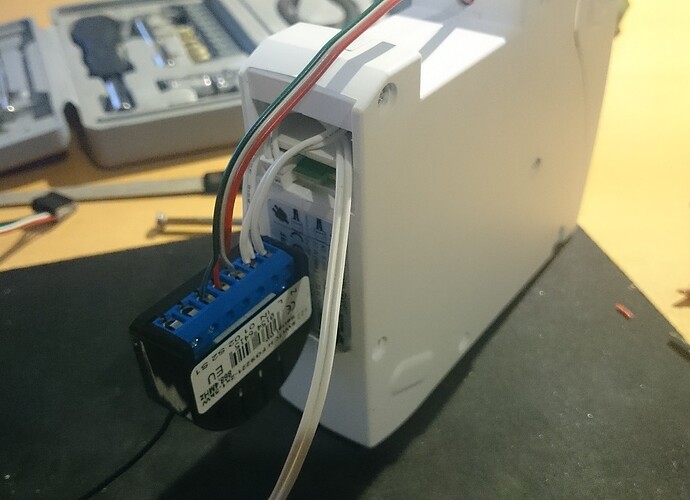

Den weißen Draht hab ich an den gemeinsamen Kontakt der beiden Taster angeschlossen.
Der kommt beim FGS-221 Modul an IN.
Rot und Grün hab ich an O1 bzw O2. Je nachdem welchen man für „rauf“ bzw. „runter“ nehmen möchte.
Für die Stromversorgung hab ich den + Pol an L den - Pol an N.
Weiß aber nicht ob es eine Rolle spielt wenn mans andersrum macht.
ausprobieren dürfte aber nicht schaden.
Das Modul lässt sich auch im fliegenden Aufbau schon inkludieren und testen. Läuft ja nur mit 24 V Gleichstrom. Also keine Gefahr.
Die Module hab ich auf Auto-AUS konfiguriert nach 0,2 Sekunden.
Noch ein Bild vom fertigen Aufbau.
Natürlich einen feinen, nicht zu heißen Elektronik-Lötkolben und entsprechendem Lot verwenden.
Die Drähte sollten möglichst dünn und ca. 35 cm lang sein.
Auf der Platine vom Gurtwickler haben die Kabel direkt an den Taster-„Füsschen“ den besten Halt.
Eine echte Zugentlastung auf so engem Raum ist schwierig.
Von den Transistoren beim Löten aber besser fernhalten. Die sind hitzeempfindlich.
