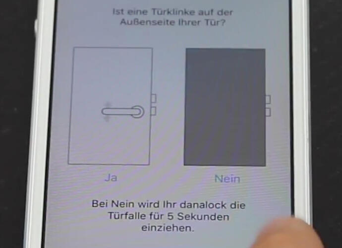

Ich beseitze ebenfalls ein Danalock der 2. Generation. Deshalb wollte ich nur kurz mitteilen, dass die Aussage dass das Schloss nur „2 Stellungen Auf/Zu“ kann so nicht korrekt ist.
In den Einstellungen über die Smartphone-App kann man genau definieren, wie oft und bis zu welchem Punkt der Motor den Schlüssel drehen soll. Dazu muss man den Motor manuell bedienen und der Sensor, der extra in V2 hinzugekommen ist, „merkt“ sich die Anzahl der Umdrehungen etc. Wenn man das Danalock automatisch anlernt, dreht er tatsächlich so weit, bis die Falle komplett in Schloss gezogen wurde.
Wenn ich die Tür via HC 2 entriegele (manuell oder über eine Szene) wird ausschließlich der Riegel (unten) bewegt, die Falle bleibt immer in der Ursprungspostion bis ich die Tür mit dem Türgriff öffne, behält also ihre ursprüngliche Funktion.

Ich hab ja auch nichts anderes geschrieben.
Der Punkt ist, das du nur eine „auf“- Position anlernen kannst.
Dadurch gibt es zwei Möglichkeiten, Falle nie ziehen oder immer ziehen.
Wenn außen ein Griff montiert ist funktioniert das ja.
Wenn außen allerdings ein Knauf montiert ist, was das bei den meisten Eingangstüren der Fall ist, geht es nicht.
Weil entweder die Tür ganz geöffnet wird oder man immer noch einen Schlüssel braucht um die Falle zu ziehen.
Gruß Maik

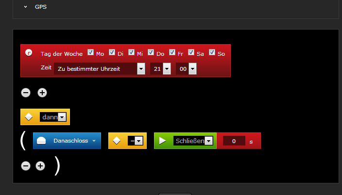

habe mir auch das Danalock V2 zugelegt.
Funktioniert soweit ganz gut.
Kann es per Homecenter 2 auf und ab schließen, allerdings wenn ich es in einer Szene auf oder ab schließen lassen will, passiert garnix.
Kennt jemand eventuell das problem?
MfG
da gibt es keine Probleme. Vorhin erst ausgeführt :wink: wie sieht denn deine Szene aus?
Wollte erst mal eine einfache Szene machen, um es zu testen. Später dann etwas weiter ausbauen…
Hast du den Autostart für die Szene aktiviert? Das Skript soll jeden Tag um 21 Uhr das Schloss öffnen?
Es soll schließen… Autostart ist aktiviert

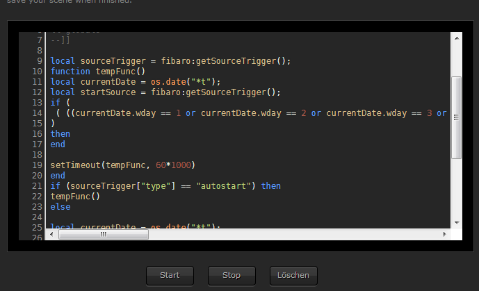

habe mal auf LUA Szene umgestellt.
Glaube da fehlt der ganze Teil mit dem Danalock…
Ich bin nicht so gut im LUA…
Sorry, meinte natürlich schließen. Ja, der fehlt, musst du nach dem then hinzufügen.
Hi das ist die Szene, funktioniert noch nicht…
%% weather
function tempFunc()
local currentDate = os.date(„*t“);
if (
( ((currentDate.wday == 1 or currentDate.wday == 2 or currentDate.wday == 3 or currentDate.wday == 4 or currentDate.wday == 5 or currentDate.wday == 6 or currentDate.wday == 7) and string.format(„%02d“, currentDate.hour) .. „:“ .. string.format(„%02d“, currentDate.min) == „21:00“) )
fibaro:call(124, „close“)
setTimeout(tempFunc, 60*1000)
if (sourceTrigger[„type“] == „autostart“) then
tempFunc()
if (
Kann ja auch nicht, ist nicht 21 Uhr :wink: Unten ist noch ein then, welches beim manuellen Ausführen ausgeführt wird.
Funktioniert jetzt..
Der Befehl war auch falsch :smiley:
Danke !!!
