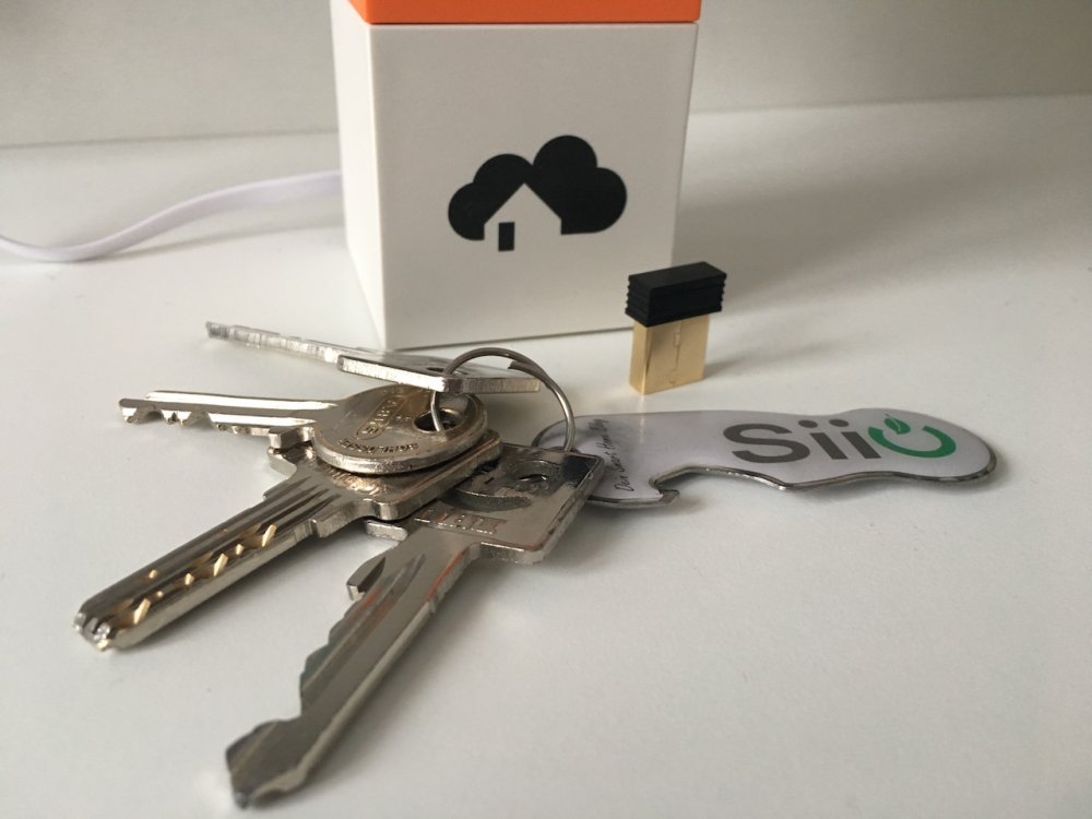

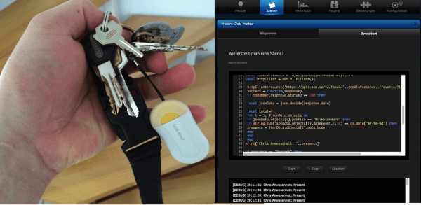

schau mal hier:
oder
Oder ggf hier:
https://forum.fibaro.com/topic/28773-tutorial-presence-detector-inode-lan-any-ble-gadget-and-no-more-devices/
Aber offen und ehrlich gesagt ist Mother Sense wahnsinnig teuer. Gut muss jeder selbst entscheiden.
