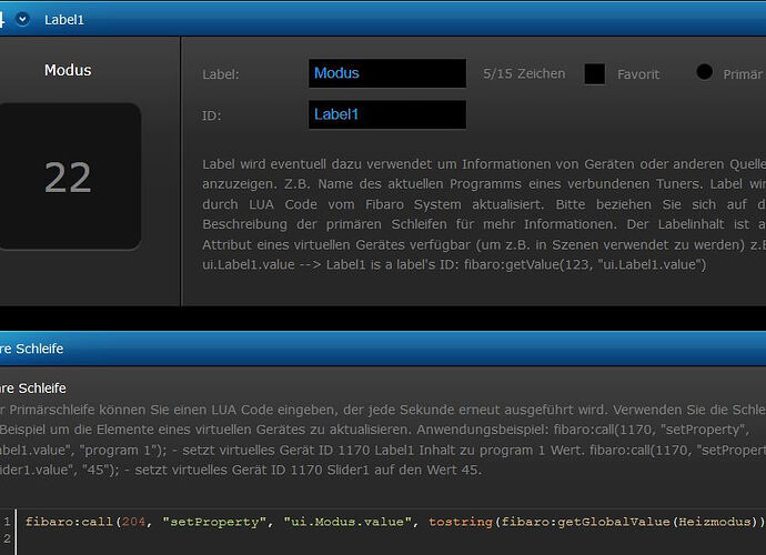

Somit dachte ich zumindest muß ich in der Primären Schleife folgendes eintragen:
fibaro:call(204, „setProperty“, „ui.Modus.value“, tostring(fibaro:getGlobalValue(Heizmodus)));
Das funktioniert aber nicht. Was mache ich denn nur falsch?

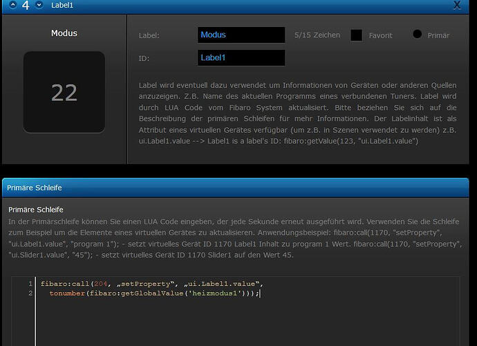

Ich habe in der primären Schleife mal auf Debug gedrückt. Dann kommt die angehängte Meldung. Sagt Dir das etwas?

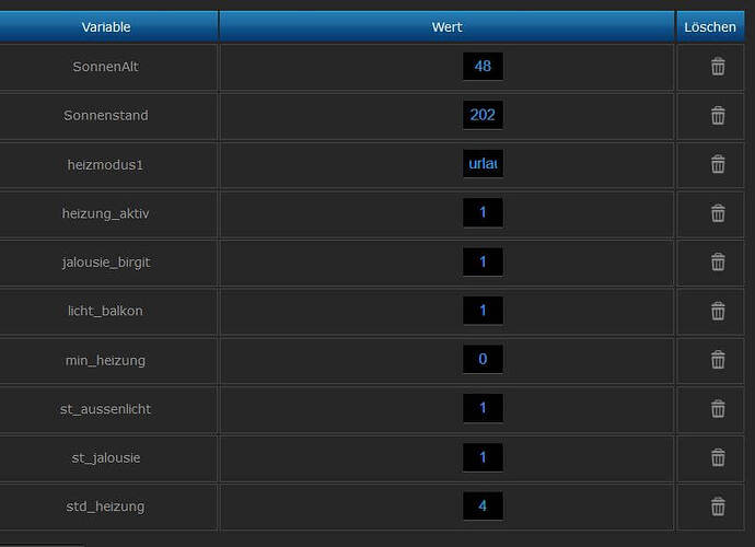

Wenn es nicht klappt mach bitte noch einen Screenshot von deiner Variablensteuerung.
Gruß Oli
Hallo Oli,
anbei mal der Screenshot.
Setzen tue ich die Werte so:
fibaro:setGlobal(„heizmodus1“, „urlaub“);
Das klappt.
Ich habe noch einmal einen 2. Screenshot des VD beigefügt. Mache ich da evtl. etwas falsch?
PS: Damit alles auf den Bildschirm geht habe ich den Befehl auf 2 Zeilen erweitert. Das ist aber nur für diesen Screenshot.
Stefan
