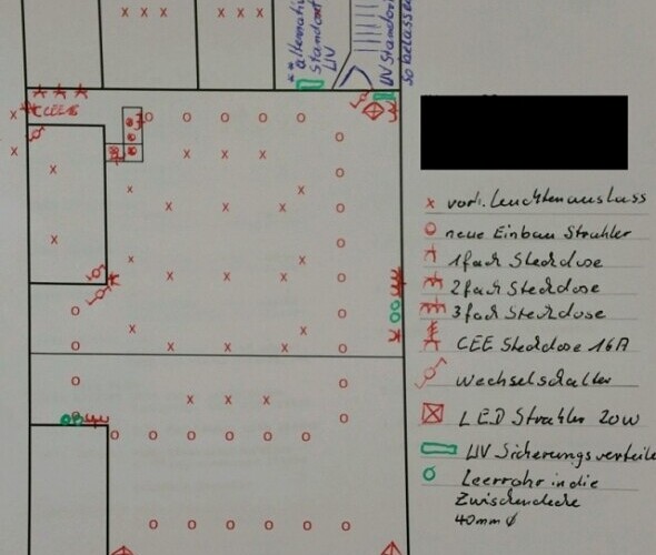

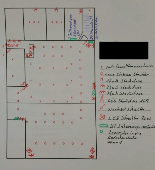

Anbei zwei Grundriss Pläne für die bessere Vorstellungskraft. Es handelt sich insgesamt um einen 350m2 großen Raum, der durch eine Trennwand geteilt wird.

  • Neue Einbaustrahler, welche sich einzeln oder in Gruppen, als RGB, steuern lassen können.
  • Steckdosen, welche sich ein und ausschalten lassen können evtl. Strom messen
  • Die LED Strahler in den Ecken (Putzlicht) brauchen keine Funktion.
  • Eine Steuerung für ca 4-6 Ventilatoren an der Decke
  • Evtl. 3-4 IP Kameras
