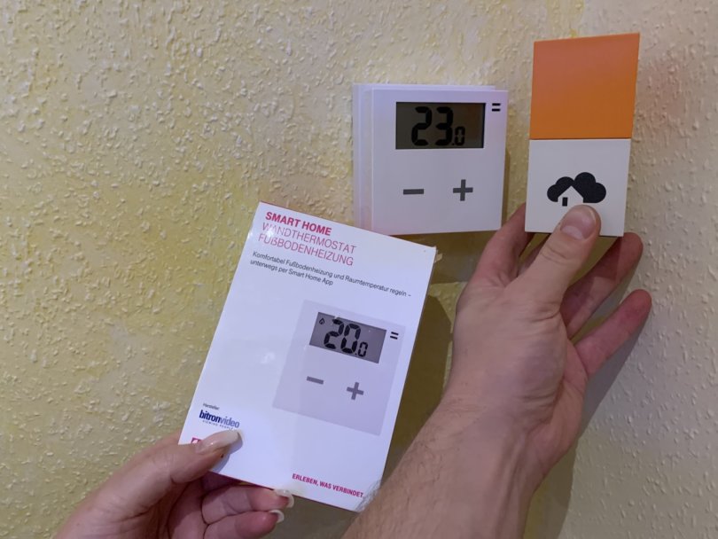

In diesem Blogpost zeige ich dir, wie ich meine Fußbodenheizung mit einem Zigbee Thermostat umgerüstet – und an das homee-Smart-Home-System angelernt habe.

Das Biton Thermostat ist nun 1 Tag im Einsatz und die Temperatur im Raum steigt stetig an, obwohl die SOLL-Temperatur erreicht ist.
Meine Ventile öffnen sobald 230Volt anliegen, also muss ich doch laut Handbuch den geschalteten Draht auf NC legen.
Jemand eine Idee wo der Fehler liegen könnte?
Ich glaube den Fehler gefunden zu haben.
Entweder ist die Schaltleiste falsch beschriftet, oder das Handbuch falsch übersetzt.
Denn der NC ist bei erreichter SOLL-Temperatur geschlossen und bei unterschrittener geöffnet.
Würde bedeuten, das NC (normaly closed) bezieht sich nicht auf das Ventil (normalerweise geschlossen wenn keine Spannunbg anliegt) sondern das NC bezieht sich auf das Relais im Wandthermostat: normalerweise geschlossen, es fließt Strom.
Der NO Kontakt arbeitet für meine Anlage korrekt.
Er ist geöffnet, (es fließt kein Strom) wenn die SOLL Temperatur erreicht ist.
Fällt die Temperatur im Raum unter die gewünschte SOLL-Temperatur, so schließt das Relais und Strom fließt.
Damit ist das Handbuch falsch.

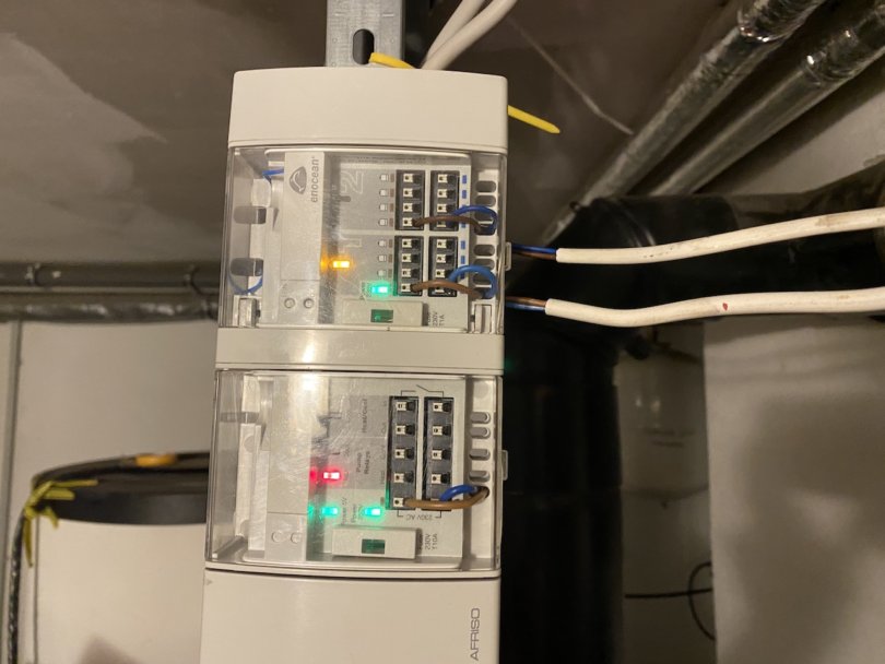

korrekt. Entweder die Wandthermostate gegen smarte Tauschen.
Das ist beispielsweise das Heatit oder das Telekom Zigbee Thermostat (OEM von Bitron )
Oder eben die Steuerleiste im Heizkreisverteiler. Wobei die von dir verlinkte nicht kompatibel ist mit homee.
Hier würde ich dir die EnOcean Variante von Afriso empfehlen - namens CosiTherm
1 „Gefällt mir“
Vielen Dank für die schnelle Antwort und das Du auch schon gleich einen Artikel mit der anderen Variante hast. :slight_smile:
Den Punkt mit der Temperatur hatte ich nicht bedacht.
Also entweder tausch der Thermostate, das werden dann die Heat-IT oder das CosiTherm und in allen Räumen noch den weiteren EnOcean Thermostat/Feuchtigskeitsmesser.
