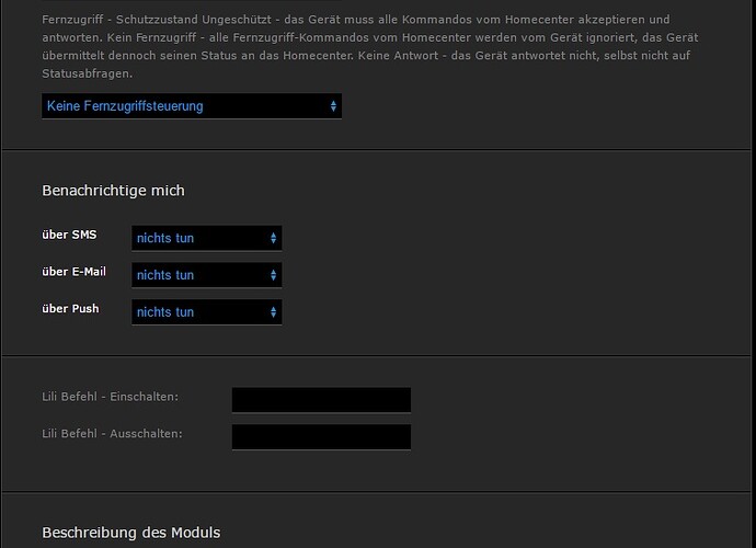

Leider scheint das Update auf 4.091 die Devolo Schalt/Messsteckdosen nicht zu kennen - jedenfalls hat es mir alle Parameter rausgehauen und die Gerätevorlage ist auch weg.
Kann mir jemand auf die Schnelle sagen welcher Parameter und Wert das manuelle Schalten am Gerät verbietet?

Robert, schau doch bitte mal welcher Parameter und welcher Wert für „Reagiert nicht auf lokale Steuerung“ (oder so) und „Ist immer an“ (oder so) stehen.
Bei mir sind die Schutzfunktionen nicht konfiguriert bzw. auf Standard. Die Dropdown Menus sollten aber seitens Fibaro immer vorhanden sein, das hat ja nichts mit den Parametern zu tun.
versuche mal den Parameter 6 auf den Wert 0 zu setzen. Diese müsste normal auf 1 stehen. Wenn Du diesen auf 0 setzten, wird die ein-/ausschaltfunktion disabled.
