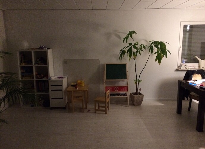

Sooo, nun ist auch die Austausch-Zentrale gekommen. Und was soll ich sagen: Exakt die gleichen Probleme/Einschränkungen.
Das kann doch nicht sein. Entweder habe ich unglaubliches Pech (mit zwei defekten Zentralen), wobei ich daran nicht glaube. Oder aber die Zentralen sind wirklich so sendeschwach. Oder es ist eine komplett defekte Charge. Ich bin echt ratlos. Ich habe auch mittlerweile noch ein dLAN aufgesetzt, damit ich die Devolo-Zentrale über dLAN auch in allen Steckdosen ausprobieren kann, ohne ein Netzwerkkabel zu benötigen. In jeder Steckdose das gleiche Ergebnis. Die Reichweite ist unterirdisch.
Anbei mal ein Foto, welches die Situation vielleicht verdeutlicht. Ganz links im Bild (unten neben dem Regal) hängt die Zentrale in der Steckdose. Und rechts im Bild (unter dem Fenster) ist der Heizkörper inkl. Thermostat. Und diese Entfernung reicht schon, der Thermostat bekommt keine Verbindung! Das sind nicht mal fünf Meter und es ist nicht mal eine Wand dazwischen!

Hmm, das ist ärgerlich. Aber ich kann mir nicht vorstellen, dass das ein grundsätzliches Problem der devolo Zentrale ist.
Gibt es eventuell andere „Systeme“ im/am Haus, die das Frequenzband (868MHz) benutzen? Z.B. andere Smart Home Systeme, Baukräne…?
Die Frage hat mir der Support auch gestellt. Hier funkt nur ein WLAN mit 2,4 und 5Ghz sowie ein DECT-Telefon. Also quasi der Standard für fast jede Wohnung. Mehr ist nicht.
nein, die paar Meter sollte jede Zentrale schaffen.
Die muss wohl auch defekt sein.
Zwei defekte Zentralen wären aber auch quasi wie ein Sechser im Lotto.
