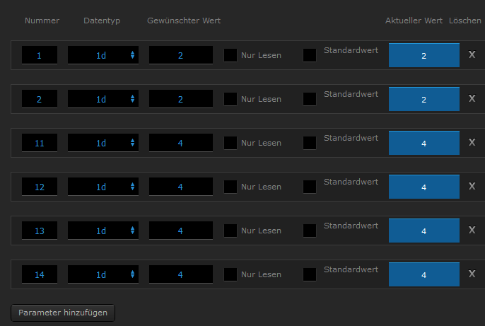

Die Devolo Kfobs funktionieren bei mir, HC2 4.056
Nach der Inkludierung muss man nochmal in die Benachrichtigungszentrale und dort nochmal Neukonfigurieren starten, anschließend den Devolo Kfob in den Management Modus und dann Taste 2 drücken.
Anschließend die Parameter im Anhang einfach eintragen, in die Fernbedienung übertragen und dann sollte es gehen.
