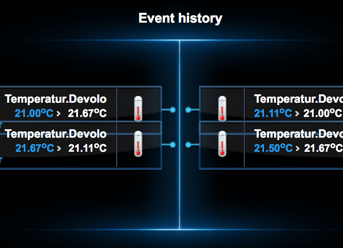

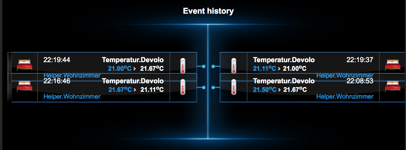

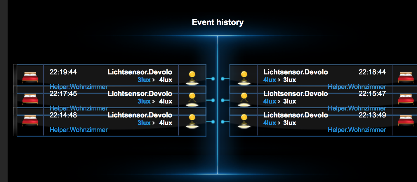

da Philio ja baugleich ist wie er Devolo, funktionieren sicherlich auch die Parameter, sofern Du nciht schon eine Devolo-Anleitung hast:
http://www.vesternet.com/downloads/dl/file/id/623/product/1319/pst02_philio_multisensor_manual.pdf
Hallo Hoggle,
vielen Dank für deine Hilfe. Damit hat es funktioniert. Ich habe die Parameter 12,13 und 20 auf 1 gestellt. Somit wird jede Minute ein Wert zu Gateway gesendet. Jetzt muss ich mal schauen, wie sich das verhält mit den werten die man dort einträgt. Was würdest Du mir empfehle, wie oft die Temperatur und der Lichtwert pro Stunde gesendet werden sollen?
Gruß, Valle
das Übertragungsintervall hängt davon ab, was du mit den Werten steuern willst.
Der Philio ist bei mir ein Energiefresser und nach jedem Batterie-Wechsel, erhöhe ich den Intervall…
danke für den Hinweis. Ich habe die Werte jetzt erst einmal zurück gestellt. Jetzt weiss ich ja das es geht. Eigentlich sollte über den Sensor der Lichtwert für eine Lampensteuerung abgefragt werden.
