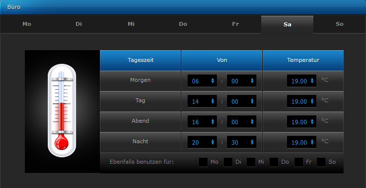

der Heizplan regelt die Zieltemperatur in von Dir bestimmten Zeiträumen. Nicht mehr und nicht weniger. Die Thermostate messen die Umgebungstemperatur und drehen die Heizung auf wenn es zu kalt ist und zu, wenn es zu warm ist. Selbstverständlich messen die Thermostate die Temperatur, sonst wäre der ganze Heizplan und die Thermostate völlig sinnlos.
Die Thermostate messen die Temperatur direkt am Heizkörper. Wenn Du nun 23° als Zieltemperatur einstellst, dann entscheidet das Thermostat aber anhand einer Kurve, ob der Raum auch 23° hat. Der Ort zum messen mag Dir ein wenig komisch vorkommen, aber an welchem Ort im Raum möchtest Du denn messen? Du wirst im Raum nie überall dieselbe Temperatur erreichen, wenn Du mit konventionellen Heizkörpern heizt.
Ist ein Heizplan „richtig“ eingestellt, brauchst Du an der Heizung rein gar nichts mehr machen. Weder im Sommer noch im Winter. Für Urlaub / Abwensenheit gibt es den Urlaubsmodus. Ich selbst regle meine Heizung beim Verlassen des Hauses automatisch auf 15°C. Überall. Immer. Damit wird im Sommer nie geheizt und im Winter kühlt nichts aus.

die intelligenteste Steuerung wird Dir nichts nützen, wenn Dein persönliches Verhalten nicht vorhersehbar oder an harte Fakten (An-/Abwesenheit) gebunden ist. Der Heizplan dient der Abbildung Deiner Gewohnheiten. Weichen diese ab wirst Du immer manuell eingreifen müssen.
Der zweite Messpunkt könnte anfänglich zu einem besseren Ergebnis führen. Jedoch ist das alles subjektiv. Wenn Dir 22 Grad zu wenig sind, dann stelle es auf 23 Grad. So musst Du Dich langsam aber sicher an Deine Wohnfühltemperatur annähern. Anfangs könnte hier schon helfen die vom Thermostat gemessene Temperatur zu kennen. Die LC13 geben diese aber nicht ans HC weiter. Die baugleichen Devolo Geräte geben diese weiter.
So ich komme immer noch zu keiner Lösung…
Folgendes habe ich verstanden :
Wenn ich beim Heizplan bei Morgen 6:00 und 19 Grad einstelle dann wird die Heizung auf 19 Grad gestellt bis diese erreicht wurden oder nicht ?
Siehe Bilder am Beispiel vom Büro.
Leider ist die Heizung auf 22 Grad und der Raum auf 21.3 Grad wie kann das sein was habe ich falsch eingestellt.
Das LC 13 muss doch merken wann die 19 Grad erreicht sind und dann sollte es sich doch ausschalten ?
Kann mal jemand seine Einstellungen mit Bilder posten ?
