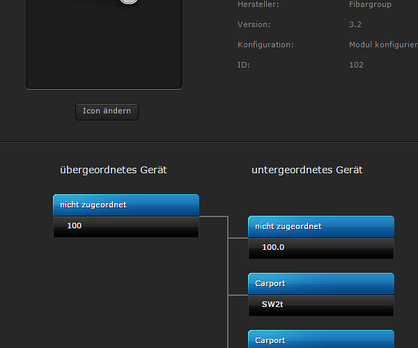

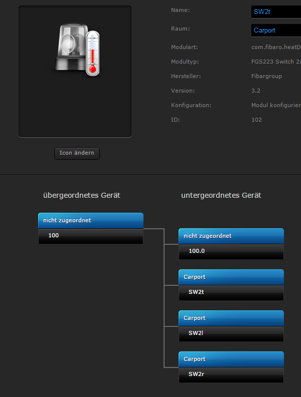

Ich habe jetzt zusätzlich zu den 2 Schaltern ein 3. (Unter)-Gerät, dass sich mit einem Alarm-und Temperatursensor darstellt. Mit dem kann ich noch nichts anfangen. Ich weiß zwar, dass der FIBEFGS-223 Strom und Verbrauch messen kann, aber das wäre ein seltsame Icon für diesem Sensor.
Nachdem ich meinen FIBEFGS-223 includiert habe war neben den beide Schaltern auch noch ein drittes Untermodul vorhanden. Es war allerdings als „Gerät wird im System nicht angezeigt“ markiert. Ich finde auch im erweiterten Handbuch keine Erklärung dazu.
das ist der Überhitzungsschutz, er würde beide Kanäle des Relais sofort abschalten wenn die Temperatur exorbitant ansteigt. Vermutlich zwischen 55 und 60°. Einen kleinen Hinweis kleinen Hinweis findest Du auf Seite 15 im Handbuch unter „#9: Additional functionality“.
