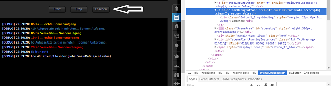

fibaro:GET("onclick="mainData.scenes[44].clear();")

Dort wird gezeigt wie man sich die Buttons vom Webinterface raussucht und für eigene Zwecke einbaut. Ich will nichts anders als von der scene den Button „Löschen“ raussuchen und mit einem Befehl auslösen als hätte ich mit der linken Maustaste gedrückt.
Da verstehst du was falsch. Die API von dem Roomba ist offen und dadurch kannst du die Befehle mit dem HC nutzen. Bei dem HomeCenter sind dies JavaScript-Actions, welche du mit dem HC nicht abbilden kannst. Sorry.
So etwas will ich, nur mit lua und in der eigenen Scene.
Click
Ist über das HC leider nicht umsetzbar. :frowning:
