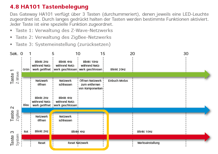

Habe heute früh noch ein paar Reanimationsversuche gemacht.
Da der komplette Werksreset nicht gefruchtet hat, habe ich T3 mal nur bis zum Netzwerkreset gehalten.
(orange im Bild)
Komisch ich dachte ein Werksreset schließt den Netzwerkreset mit ein?
Dann war auch wieder das „Schwaiger_#####“ - Wifi-Device im Netzwerk zu finden.
