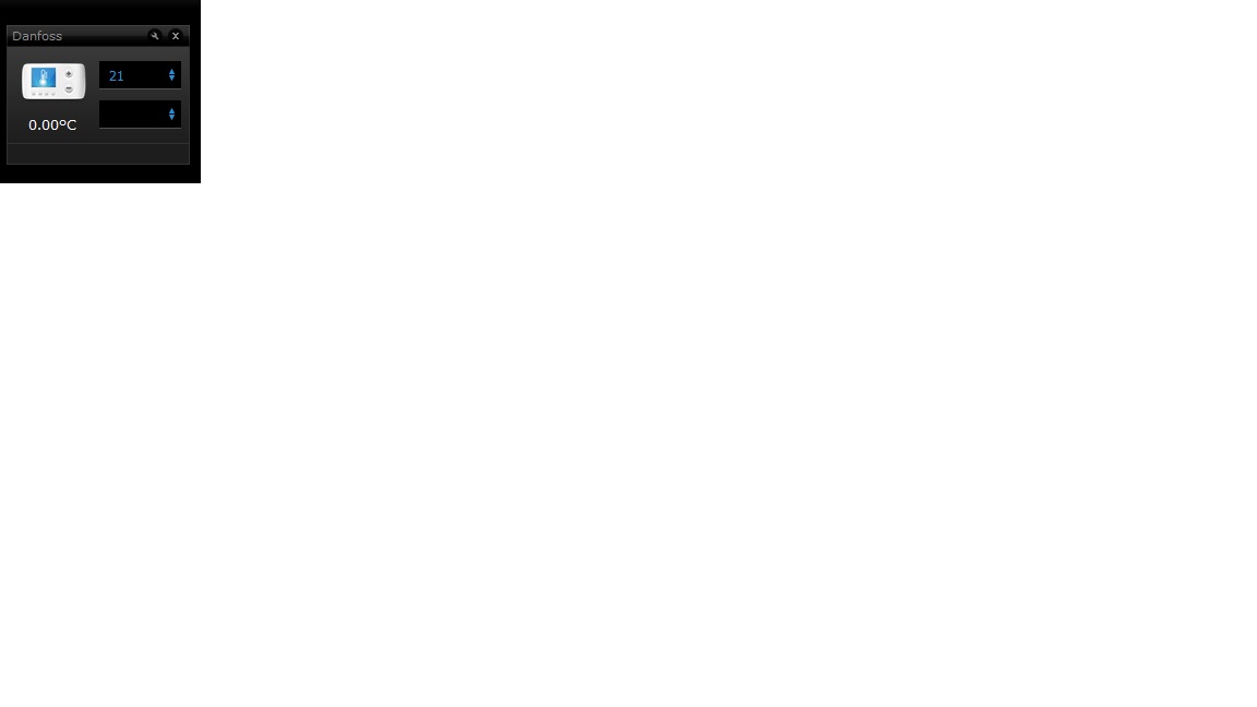

Ich habe ein Danfoss Heizungsthermostat eingebunden.
Es wurde auch erkannt und ich sehe ein Symbol bei HC2.
Dieses Symbol habe ich als Foto beigefügt. Es ist definitiv nicht das Thermostat.
Dann habe ich eine Meldung das ich ein Gerät ohne Vorlage habe.
Nämlich dieses Danfoss Thermostat im Badezimmer.
Ich kann auch eine Geräte Vorlage downloaden… Aber dann ??? Was mache ich mit dieser Vorlage?

sollte es ein Danfoss sein, welches bereits eine Geräte-Vorlage hat, dann wurde es nicht richtig inkludiert. Dann einmal das Thermostat exkludieren und neu inkludieren. Dies möglichst nah am HC2, damit die Parameter richtig übertragen werden.
Die Gerätevorlage kannst du nur Downloaden und mit der Bitte es zu hinterlegen an den Support von Fibaro schicken. Ansonsten kannst du damit nichts anfangen.
